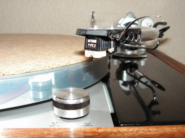

Som Krenzler foreslog på et tidspunkt, så har jeg prøvet at montere en gammel SHURE M75MB type 2, med en helt sprit ny nål.
Lyden fra denne er meget charmerende, med en ganske udemærket bund, dog får den anseelige bank af AT440MLa PickUp'en.

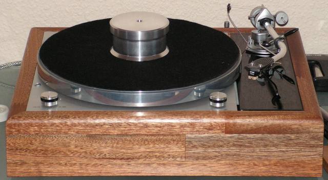

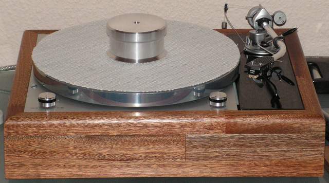

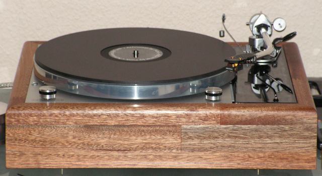

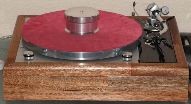

Krenzler spurgte på et tidspunkt om hvordan de forskellige plademåtter lød. Det har jeg her førsøgt at svare på i forhold til DIY Thorens pladespilleren, som jo har en aluminiums pladetallerken. De er sammenlignet med filtmåtten som grundlag.
Her over Thorens pladespilleren med den traditionelle filt måtte, som lyder ganske OK på denne spiller.
Læder plademåtten dæmper godt, og giver en rolig(sort) baggrund. Denne måtte giver en ganske god timing i musikken. Basgengivelsen er ganske god, og mellemtonen er udemærket defineret, dog er mellemtonen lidt bedre med filtmåtten efter min mening. Toppen er med lædermåtten lettere dæmpet, hvilket måske kan klæde et lidt hidsigt setup, men her fortrækker jeg nu igen filtmåtten som er noget mere fri og detaljeret en med lædermåtten.

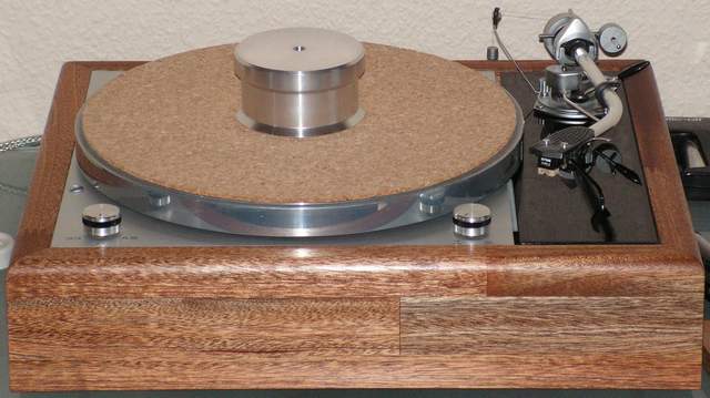

Kork måtten er en af mine favoritter, for jeg bliver ved med at vende tilbage til denne gang på gang. Her snakker vi musikalsk kontrol (Naturlighed), væsentligt bedre adskillelse og detaljering. En stram og dyb bas, en rigtig god ballance i mellemtone området, og super kontrol i diskant området. God tredimmentionel gengivelse, dog med mest dybde og bredde.
Antiskrid måtte eller skridunderlag er virkelig også en kanon kombination med Thorens pladespilleren, måske min favorit hvis den ikke havde kostet en af mine 180 grams LP'er livet, man skal med denne måtte huske at tage LP'en af når man er færdig med at lytte på denne, da der åbenbart sker en kemisk reaktion mellem vinylen og skridmåtten. Dette sker dog først efter et par dage.
Nå men lyden fra skridmåtten må betegnes sådan her, flydende, blødhed og sammenhæng. Musikken flyder ubesværet nærmest helt naturligt. Bassen er stram og veldefineret, en naturlig og åben mellemtone, med en god og detaljeret diskant. Her er der dynamik og kraft, men stadigvæk en ren gengivelse der har en stor og rolig baggrund. Lyden er meget åben og fint tredimentionel.

Tak for gennemgangen Gorm!
Selv bruger jeg anti-skrid (nederst) -> kork (midten) -> anti-skrid (øverst) på min Lenco. Jeg fandt også ud af (på den hårde måde) at man skal huske ikke at lade LP'en ligge for længe på anti-skrid. Jeg har dog fået at vide at man kan nedsætte gribe-evnen lidt ved at vaske anti-skrid måtten en enkelt gang sammen med ens kulørte vask. Jeg har dog ikke fået det gjort endnu.
Du har mulighed for at bruge en solid pladestrammer nu da du er gået over til støddæmpere kan jeg se.

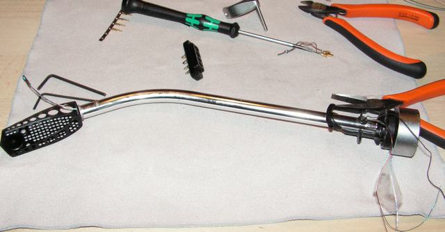

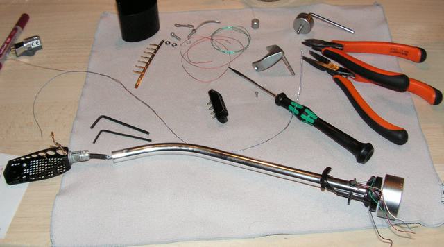

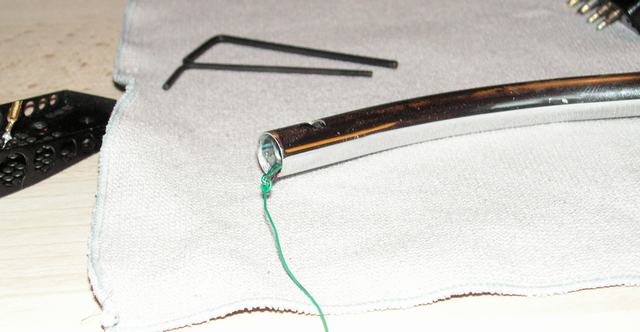

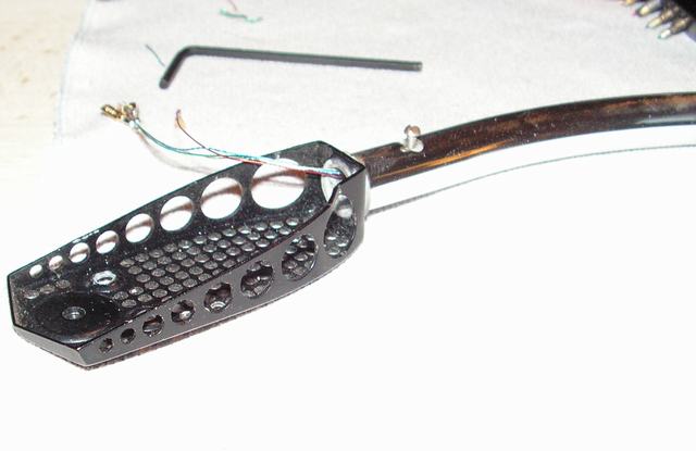

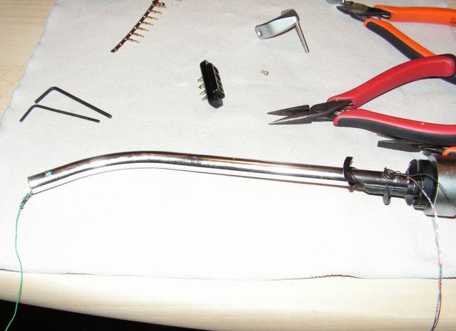

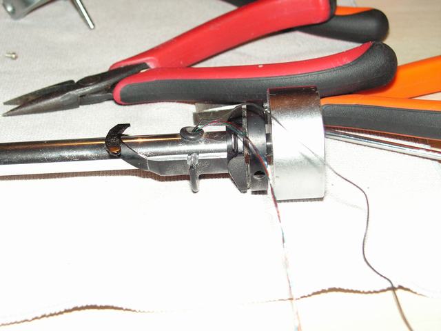

For en god ordens skyld vil jeg lige vise et par billeder fra rewireingen af SME 3009 armen
Først adskilles armen og det originale interne kabel løsnes, så det kan bruges til at trække det nye med. De nye ledninger ses i baggrunden, her har jeg snoet det ene par ledninger Grøn og Rød, det samme gøres med den Blå og Hvide, disse snoes så igen.
Her er de gamle ledninger trukket ud på nær det ene, som jeg vil bruge som træksnor for de nye ledninger, som her er snoet sammen.
Lige et nærbillede inden de nye ledninger dukker op.
Her er de så igennem, den originale stelledning er bibeholdt.
Så er armen næsten klar, der mangler kun clipsene til PU'en.
Her er de så loddet på, så er armen faktisk klar til samling og montering. Havde det så nogen effekt, ja lyden blev væsentligt mere opløst og detalieret, med en fastere bund, en klarere mellemtone og top, og et bedre perspektiv. Men måske bunden var lidt mere levende og dyb med de originale SME ledninger.

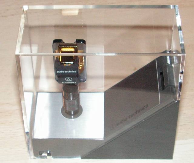

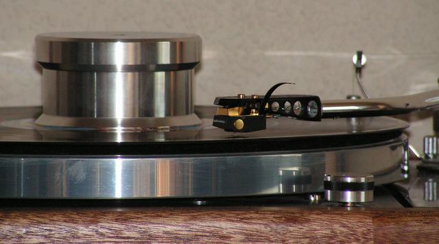

Nu da jeg er igang med at skrive, så har jeg opdateret DIY Thorens'en med en ny PU, nemlig en AT150MLX. Om den er god, den er rigtig god endda
Den spiller meget hen af AT44MLa, men bare noget bedre på alle områder. Den har en ekstrem lækker top og mellemtone, samt en bas som AT440MLa, men perspektivet er væsentligt større, både i dybden,højden og bredden, dette er et godt køb i mine øjne(ører).

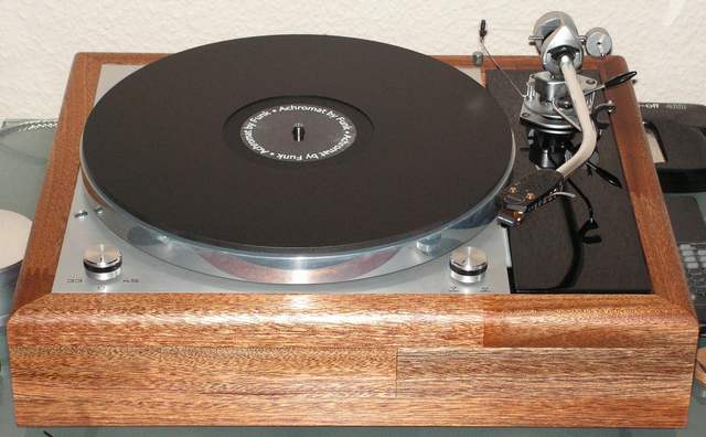

Så kom der langt om længe en Acromat fra The Funk Firm hjem, der skal nær lyttes her i aften, så skal jeg nok komme nærmere ind på på lyden senere.
Der skal stilles VTA, da denne måtte er 5mm. høj, og måtten er stiv som hård plastik/vinyl.
Men de første lytte indtryk er da positive.
