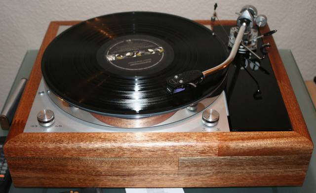

Lige lidt opdatering på Thorens projektet.
Jeg har leget og prøvet lidt forskelligt på DIY Thorens pladespilleren, og har fundet frem til følgende forbedringer til denne, dette har gjort den klasser bedre end før, den er blevet en hård konkurent til DIY Lenco'en, og tæver faktisk Lenco'en på et par områder.

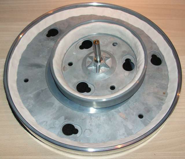

Det første der blev eksperimenteret med var dæmpning af pladetallerken og indertallerken, disse er blevet dæmpet med lidt "Plastic-fremit", jeg er blevet inspireret fra det store net. Dog er det meget vigtigt man ikke bare putter en masse dæmpemateriale i tallerknen, da dette påvirker lyden.
Dette trik har gjort lyden mere præcis og fast, og gjort basgengivelsen bedre.

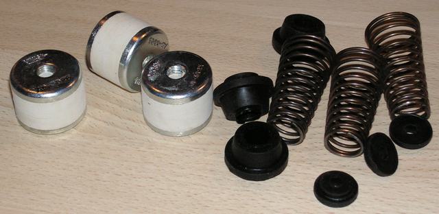

Så er fjedre systemet blevet erstattet af vibrationdæmpere, disse vibrationsdæmpere er dog modificerede. Modifikationen består i at den ene metalskive er fjernet, og der er fræst/boret et 16 mm. hul i gennem dæmpematerialet, således denne er blevet hul inden i. Så har jeg drejet et lille aluminiums rør til at styre dæmperen op imod det ophængte lejekryds. Jeg skal nok lige tage et par billeder af dette også.
Dette har givet en enorm ro i lydbilledet, og har gjort både bas, mellemtone og toppen bedre. Specielt mellemtonen og toppen er blevet bedre.

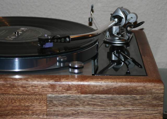

Så har jeg lavet en MDF armbase til SME armen i sort højglans, og monteret en SME Series II Imp. i stedet for SME III armen, dette har gjort det væsentligt lettere at finde nogle PU'er der passer.
Og hvis man skulle være i tvivl, så har jeg poleret pladetallerknen op i chrom niveau, om det kan høres, nej kun på hustruen, for nu syntes hun den er så flot at den godt må blive i stuen

Endnu engang må man jo bare tage hatten af for dit arbejde og bøje sig i støvet.
Skal tallerken-kanten efterbehandles med et eller andet for at bevare sin glans eller vil du polere den op fra tid til anden?
Spændende med de vibrationsdæmpere...
"den er blevet en hård konkurent til DIY Lenco'en, og tæver faktisk Lenco'en på et par områder."
Hvem tæver hvem på hvilke områder?
Hvad vejer din TD150 egentlig nu?

Ja, tallerknen er efter poleret i noget nano et eller andet bilvoks, så det burde kunne holde aluminiumen blank, og let at fjerne fedt fingre fra.
Mellemtonen og toppen er bedre på Thorens'en end på Lenco'en, bedre detaljering og dynamik/microdynamik.
Men bassen er bedst på Lenco'en, til gengæld ser Thorens'en bedst ud

Har du prøvet det plastic fermit på Lencoen også?
For mig at se ligner det Unigum sanitets mastik.

Jeg tror Unigum sanitets mastik er det samme som Plastic-Fermit

Har du et link til de vibrationsdæmpere, Gorm? Jeg har googlet lidt rundt, men har svært ved at finde dem..

De vibrationsdæmpere jeg bruger, har jeg købt hos RS Components A/S, og de er faktisk ret gode.
De fåes i forskellige størelser og vægt områder.

Jeg er ligesom Tunghør også ret nysgerrig mht. dine vibrationsdæmpere. Jeg har lige være inde og kigge på RS Components A/S, og det var også nemt nok at finde dem (hvis man klikker på linket skulle man gerne ryge direkte ind på siden med deres forskellige vibrationsdæmpere). Men de modifikationer som du har lavet på dem, har jeg slet ikke værktøjet til. Grunden til at du lavede hullet i dem så stort som 16mm, var det for at gøre dem mere fleksible? Jeg kan jo se på specifikationerne, at de oprindeligt er beregnet til at bære 15kg.
Kan subchassiset stadigvæk bevæge sig med dine modificerede vibrationsdæmperne?
