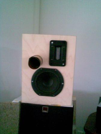

så er der sket lidt nu..
Udfoldelsen som højtaler bygger tager snart overhånd..
pr side:
Fountek jp3.0 bånddiskant
peerless nomex 5,25"
kabinet 8,4 l indeni lavet i 19 mm mdf og 22mm krydsfiner frontplade
med tiden bliver kassen hvis og fronten larkeret.
deler ved 2500 hz og igen ved 100 hz og lader mine subs trække bunden.
basrør et pt en rullet mütter Pötzs reklame ;)

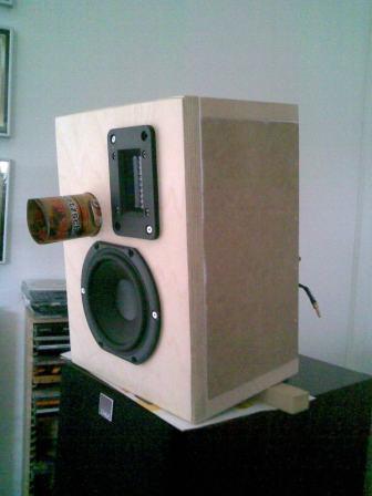

Så er der reguleret lidt
Blev anbefalet at røret skulle ha været 50 mm i diameter og 167 mm langt.
Men efter en lang nat med mange forsøg:
Er det endt med at vi tog noget dæmpnings materiale ud af den og lavede røret om til 50 mm i dia men kun 90 mm langt - så kom der meget mere nedre mellemtone og det har hjulpet meget.
Det er alt i alt blevet en fed højtaler

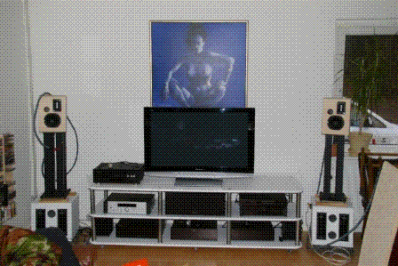

Nu skete der lidt mere, billeder kommer senere,
Zappulsen skiftet til en Rotel RMB-100
og mit lille tv er blevet til en Panasonic 42ps81e - monster lækkert...

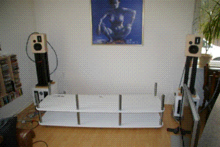

Sendt: 11 Februar 2009 kl. 17:01 | IP-adresse registreret
Nye billeder af tv og reol
reolen er lavet af 19 mm mdf plade der er malet - rørene er fra mit gamle audio magic reol - synes lige de kunne passe her..
Reolen er på hjul så man kan komme bag om den og nørde rundt.. - nu ska det hel så samles..
