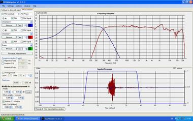

Bruger siden: 23 Maj 2003
Indlæg: 9424
Sendt: 20 Marts 2009 kl. 20:00 | IP-adresse registreret
Så kommer der lidt målinger. Jeg er totalt novice, så input til metode er velkomne.
Jeg har målt på bas og fuldtone helt tæt på med sweep og HOLMImpulse.

Zobel leddet skal skam også prøves på et tidspunkt. Jeg kan se screen dumpet ikke rigtig kan læses. Jeg vil uploade til peecee eller lignende for fuld opløsning.
Kjeldsen
Indlæg: 9424
Sendt: 21 Marts 2009 kl. 09:09 | IP-adresse registreret
Her i bedre kvalitet. Bassen er ikke korrigeret, men skåret af under 30 Hz. Fuldtonen er korrigeret i toppen for et faldende niveau. Puklen er også justeret, men denne justering har jeg ikke fået målt endnu. Mikrofon kapsle har et faldende niveau med -3 dB ved 20 Khz. Dette er ikke justeret via kalibreringsfil endnu.
