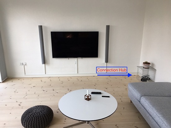

LasseD skrev:
Jeg har et problem med min Connection Hub.
Jeg kan uden problemer få den parret med fjernbetjening. Problemet er, at
den modtager lydstyrke kommando fra TV uden at vi bruger fjernbetjening
Findes der alternative måder at få det til at virke på?
Mvh Lasse
Måske en her på tråden har et råd til Lasse ?

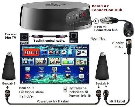

Sendt: 08 Januar 2017 kl. 14:03 | IP-adresse registreret
Her Lasses setup -
Sendt: 08 Januar 2017 kl. 16:51 | IP-adresse registreret
LasseD skrev:
Problemet er, at den modtager lydstyrke kommando fra TV uden at vi bruger fjernbetjening
Mvh Lasse
'Uden at vi bruger fjernbetjening'
Den må jeg lige tygge lidt på.
Bruger i så en slags voice-control eller gør i tegn til den???
Eller er naboen på spil?
LasseD
Bruger siden: 08 August 2016
Indlæg: 15
Sendt: 08 Januar 2017 kl. 19:17 | IP-adresse registreret
Tror jeg fandt løsningen - det var mit Apple tv 5 som skruer op og ned for lyden. Selvom den ikke er i brug. Når den er slukket så er problemet væk..
Mvh Lasse

Sendt: 08 Januar 2017 kl. 20:07 | IP-adresse registreret
Min opsætning er stort set magen til PP's tegning. Har BL8000 i stedet for. Ingen problemer med Samsung TV D8000 serien via Toslink.
Oplever dog at lydstyrken tit er meget lavere ved tænd end før sluk.
Måske hænger det sammen med at jeg har lavet kabel til BM6500 - som ikke fungerer helt efter bogen.
Der tændes ikke for BL med BM kun med TV. Kablet burde være ok.
Har ikke haft tid til at bruge tid på det længe - det generer ikke så meget og der er andet, der haster mere - f.eks. loftsoprydning med bl.a. 175 andre Beo enheder, der skal sorteres med salg for øje.
Kan ikke lige se Lasses tv - model ?
Con. hub fungerer IKKE direkte sammen med B&O remote,
Er det et BV, er det jo slet ikke nødvendigt med hubben.....
Hvis ikke BV, ville jeg prøve at programmere hubben med tvs netledning ude af stikkontakten......
