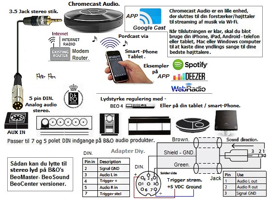

Der er ingen grund til at skille jer af med Bang & Olufsens fine
"gamle" produkter, fordi i nu ønsker at hoppe på stream bølgen.
