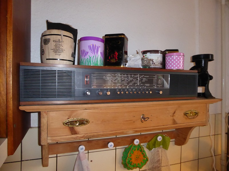

Alternativ til mono Beoplay og de dyre bs1/2.
Jeg kom lige til at købe en super fin BM900k, og tænkte den kunne være et fint midlertidigt anlæg i køkkenet.
Med chromecast audio har den fået nyt liv og med den nye opdatering kan BS essence være med i google cast grupper.
Udemærket budget multiroom med perfekt synkronisering.
Og stereolampen lyser

Sendt: 29 December 2016 kl. 15:53 | IP-adresse registreret
Sådan en havde jeg engang i tidernes morgen - der er lavet mange lektier til lyden fra dens radio og en grammofon.
Top of the pop - anno dengang
