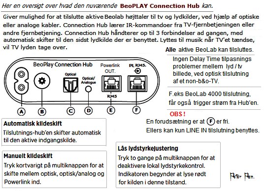

Sendt: 04 December 2016 kl. 13:57 | IP-adresse registreret
millemis - Hvad skal den 'B&O hub' så koste?
Nu ved vi jo en trådløst (stereo) hub kan erhverves for 1.999 Kr. Så de er vel det.
Lægges dette ind i den B&O Connection hub med Digital 5.1 surround processor
jeg har foreslået, er prisen på den eksisterende B&O Connection hub 1.499 Kr.
Tager vi så bare prisen på en 7.1 surround receiver, 3.000 Kr. (jeg må ikke skrive
hvor den kan købes) bliver prisen Ca.6.498 Kr. + højttaler.
BeoSound Essence står på side 984 til 6.290 Kr. Og endnu en gang er det noget
B&O skal flække sammen. Såeeee
