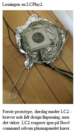

@ Nightwolf
Prøv og kom en metal si (Sådan en man har i køkkenet) over
din LC 2 og sølvpapir unden den. Så den er i et Faraday bur.
Virker den så ?
/Dr. G

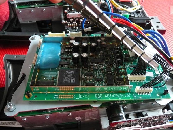

Og her er så bagsiden af BS3 Audio printet....
Næsten en kopi af oversiden med endnu et codec, da BS3 kan styre 16 seperate højttalere, altså det samme som BS4, hvor 6 dog er allokeret
til WISA, ret mig hvis jeg tager fejl!

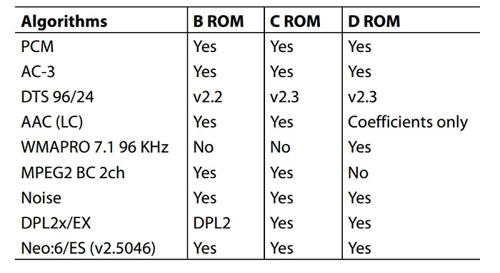

DSPen er en Analog Device Sharc ADSP 21266 32-bit/40-bit floating-point processor.
Der er ydermere et 8 x 8 switch matrix, en custom controller, samt en Cirrus 96 kHz 8 kanals Digital Audio Interface Receiver (coax inputene),
der er EN tilbage i BS4!
DSPen er født med følgene decodere...
Og selvfølgelig en MASSIV SMPS!
Igen et imponerende stykke struktureret elektronik, og medmindre nogen lægger FACTS på bordet er jeg ret sikker på at Audiodelen matcher
BS4,- Og hvis vi lige kigger på denne vigtige detalje fra NL håndbogen:
Audio signals are streamed in CD quality, ensuring same quality in all products
er BS3ern sikkert audiomæssigt BS4ern overlegen....

Sendt: 05 Juni 2016 kl. 21:59 | IP-adresse registreret
Dr. G skrev:
@ Nightwolf
Virker den så ?
/Dr. G
Her ses Dr. G's Diy. Jeg havde det i gemmerne.
Det var nu meget sjovt, det bur bevirkede, at jeg lige kunne få lysdæmperen til at tænd og slukke, hvis fjernbetjeningen var helt tæt på.

Sendt: 05 Juni 2016 kl. 22:10 | IP-adresse registreret
@ Nightwolf
Har du prøvet med mere end en Beo4 ?
Nightwolf
Bruger siden: 11 Maj 2014
Indlæg: 109
Sendt: 05 Juni 2016 kl. 22:14 | IP-adresse registreret
Ja, jeg har adskillige fjernbetjeninger.Det samme med dem alle.
Til top Vis Nightwolf's Profil Søg efter andre indlæg skrevet af Nightwolf

@Nightwolf
Har du en radio der kan tage mellembølge ?
Nightwolf
Indlæg: 109
Sendt: 05 Juni 2016 kl. 22:23 | IP-adresse registreret
Muligvis, kan 5500 ikke det?
beovox141
Indlæg: 2181
Sendt: 05 Juni 2016 kl. 22:28 | IP-adresse registreret
@Nightwolf
Ir transmitteren ligger på 455khz, hvilket er mellemfrekvensen på AM radio!
Hvis du har problemer med indstrålet støj, burde du tydeligt kunne høre det på det det meste, hvis ikke det hele af AM båndet!
