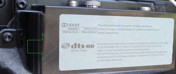

Sendt: 03 Juni 2016 kl. 11:45 | IP-adresse registreret
@MM
Sorry,- wrong again!
Nu var det vist BL5 vi snakkede om og den var sidst jeg kigge ikke WISA kompatibel.
Og så husker vi lige at INGEN af B&Os TV kan dekode DTS HD MA (BR afspilleren undtaget!) så det digitale signal vil aldrig komme fra TVet...
Hvad de ældre systemer KAN er at håndtere den datastreng der åbner op for det digitale input, hvilket du forøvrigt kan gøre på ligsåmange
BL5 (kanaler) du har lyst til... Festen stoppede med Beomaster5 som jo sjovt nok er en... HTPC!
Endelig ved alle jo at BV7-55 II (BS3 7serie) sender lyden ud på HDMI, og som jeg hentyde til før, kan man patche dirkete ind på Display 1 da
forbindelsen er et ekternt kabel, og så har du ALLE de digitale udgange du overhovedet kan forestille dig. Eller Display 2
Sidst jeg kiggede, var der ikke den mulighed i BS4 TV
Det er ikke alt man finder i en B&O user guide, Millermis, sommetider er man nødt til at være lidt aktiv OG PRØVE!

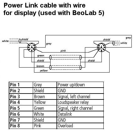

Det var mig der skrev Digital Surround Sound i den oprindelige link,- Hvis Millermissen vil ordkløve, så fred med det
Måske du kan finde den lille DIY ting der sendte data til pin 8?

Sendt: 03 Juni 2016 kl. 14:58 | IP-adresse registreret
beovox141 - DIY ting der sendte data til pin 8?
Jeg har ikke kendskab til andet end BeoLab 5 der benytter pin 8.
Bemærk kun BL5 Mk I bruger PowerLink MK II med data.
Tror du da udover Overload, også CD kommandoen switch
til S/Pdif Coax output ud til BeoLab 5 går via PowerLink's pin 8. ?
Her lidt tekst fra mine gemmer.
BeoLab 5.
Der er forskelle - f.eks MK1 (typ nr. 6881, fra før december 2003, er uden pinkode)
og kræver et fuldt monteret PowerLink Mk II kabel, hvor pin 1 trigger ON / OFF, i
en B&O opsætning.
____________________________________________________________ _______
Til den nyere version af BL 5 (med PIN-kodesystem) bruges som til andre BeoLab,
et PowerLink Mk III kabel i en B&O opsætning.
I en non-b&o-opsætning - Benyt LINE-tilslutninger og højttalerne i Option 4 indstilling.
Brug et Phono mono kabler, ud til hver højttaler, og direkte til LINE OUT på dit system.
Hvis LINE-udgangsniveauet overstiger 2 V RMS, skal du indstille højttaleren til at kunne
klare et højere indgangsniveau (> 2 V RMS = 4 V RMS).
Du skal også bruge en ‘Syncr.’ tilslutning.
Forbindelse mellem de to højttalere. Forbindelsen sikrer, at højttalerne altid
spiller med den samme lydstyrke. Brug et kabel med et minijackstik i begge
ender, til at forbindede to højttalere i opsætningen.
Betjen et system, der ikke er fra Bang & Olufsen, som du plejer.
Du er dog nødt til at bruge en Beo4 fjernbetjening (ekstraudstyr) for at gøre følgende:
– Tænde og slukke for højttalerne;
– Skrue op eller ned for lydstyrken;
– Justere lydbalancen mellem højre og venstre højttaler (når du tænder for højttalerne,
   er balancen altid neutral);
– Gemme og stille lydniveauerne tilbage til de neutrale værdier.
Tilslutninger på BeoLab 5:
(2 × PowerLink)
(2 × Digital SPDIF (PCM 32/44,1/48/88,2 kHz) Styres med Beo4.)
1 × LINE - Phono
1 × 3,5 Mini Jack (RS232) til lydstyrkesynkronisering.
