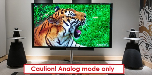

Dette betyder du ikke kan tilslutte din CD afspiller digital til BeoVision Avant
CD afspilleren kan derimod tilsluttes digital direkte til BeoLab 5 og volume styres med Beo4.

Fat det nu,- der er IKKE nogen mulighed for at køre dem rent digitalt!

@PP
Det er værre end det, - AVANT TVet kan heller ikke!
Så hvis du efter at have betalt 185kkr for et TV, plus en BR afspiller der kan håndtere DTS HD MA..
Ja,- så taber du det hele på gulvet da BL5erne kun kan tilsluttets via PL....
Epic fail! hvis du spørger mig! Det er lige til at TUDE over.

@Gysse2004
Hvor vil du få dit digitale output fra på et BS4?
Det er det der er vitsen,- der er ikke nogen mulighed!

@ gysse2004
Der er det ikke dit setup jeg skriver om. En PowerLink tilslutning er en analog tilslutning
med en lydkvalitet som ikke kan hamle op med en direkte digital tilslutning af BeoLab 5,
hvor volume styres direkte på BeoLab 5 med Beo4.

Præcis! Det digitale signal kommer fra "spdif" mens powerlinken levererer datasignalet der lukker op for BL5s digitale input!
Det er endnu mere pinagtigt med BL90!

Datasignalet er væk fordi der IKKE er mulighed for at trække et digitalt signal ud fra BS4.
..og det er blot endnu et af de pardokser der er omkring BS4...
Hvis jeg var dig ville jeg beholde dit BS3!
vidste du at hvis du tilslutter et andet TV til Display 2 udgangen med et HDMI kabel, så kan du distribuerere HD TV med 7.1 lyd ?
...eksempelvis til et BV7 der så kan styre et par BL5 på den helt rigtige måde...
