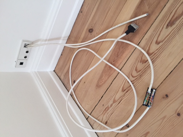

Foto 1 viser stikkene, hvor Beosound 3000 stod: 2 ledninger kommer ind i en sort samledåse og ender ud i ét masterlink stik (ved ikke hvorfor 2 ledninger ind?). Derudover kommer der powerlink ledninger ud, individuelt samlet i muffer og koblet til et powerlink stik (formoder jeg...).

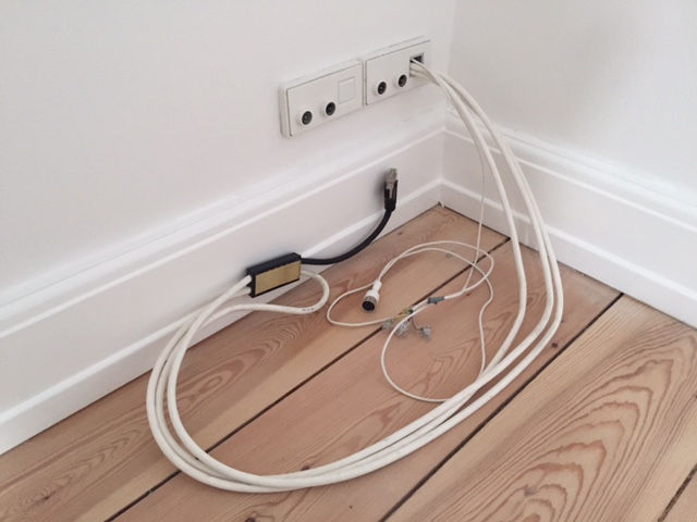

På 1. salen (foto 2), går der 2 ledninger ud. Det ene ind i samledåse og ud som masterlink stik. Det andet er skåret over. Men det ligner det andet masterlink ledning. Jeg ved ikke, hvad der har været tilsluttet der.

Mit "simple" ønske i første omgang er, at koble 2 x BL8000 til powerlink stikkene i spisestuen (andet rum end hvor BV/BS stod). Og så koble Playmakeren på, der hvor BS3000 stod (foto 1) og så spille musik fra min Iphone. Det "avancerede" ønske var at man kunne koble flere højtalere til rundt om i huset, og alle spillede fra en og samme Playmaker, men det lyder vist umuligt...
Ved godt, jeg kan koble Playmaker direkte til 2 højtalere, men så har jeg pludselig ledninger over det hele. Hvis kan udnytte husets installation, slipper jeg for dem (i hvert fald i spisestuen...)

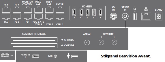

BeoVision Avant har S/P-DIF IN, men ingen digital S/P-DIF OUT udgang til f.eks BeoLab 5.
Ikke engang en HDNI OUT der kunne konverteres. Heller ikke Optisk IN / OUT.

Hej PP, du siger at Avantén ikke har Digital out, men det er jo også lige meget da jeg bruger spdif out på BS5. Problemet opstår hvis jeg ikke kan

Hvorfor er NL/ML-konverteren så ikke indbygget i BeoSystem 4 ?
Spare spare   Hvorfor ingen S/Pdif udgange ? Spare spare

Squeezebox Duet og et hver modern TV kan sende S/Pdif
Coax digital audio til BeoLab 5. Hvorfor kan BeoSystem 4 så ikke ?
