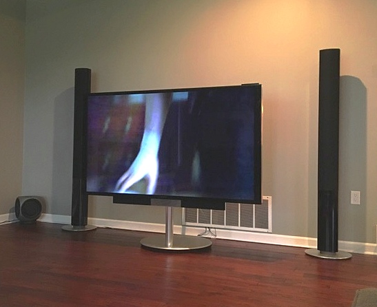

Hvor meget end Peter Pan og beovox141 - på Beoworld - prøver at overvevise folk om BL7-4/BL10 og co's lyksagligheder,
kommer de til kort, når folk, der kender Avant'en fra daglig brug, udtaler sig:
'But that is exactly what I have said!!
BL7.6 = great hardware - always will be better than the Avants sound bar
BV7-55 = dated DSP/Sound processing - will never be as good as the DSP in B&O latest Flagship TV
Overall, the relative youth and knowhow of the Avant engineering trumps.'
Jeg er dog ret sikker på, at ikke engang dette vil kunne overbevise dem ;-(
Smuttede der et eller andet i din forståelse der ?
Det kan da vist ikke siges ret meget tydeligere.
......Vil altid være bedre end AVANTENS soundbar...
Vel at mærke udtalt af manden der har BL90 som sider...
Og så lige,- hvis TVet modtager PCM, hvad har kvaliteten af en DSP så at gøre med noget som helst ? Så må del vel ret beset være kvaliteten af
DACen der betyder noget,- medmindre den er nødvendig til at kompensere for mangler i de indbyggede højttalere....
...Eller har Peter ret i at det er en equalizer du er ude efter ?

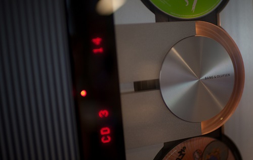

... i mellemtiden er her et billede af en cool CD afspiller....
Hvilket minder mig om at den manglende CD command funktionalitet i AVANT forhindrer at man kan bruge BL5 digitalt....
Virker fint i BV7

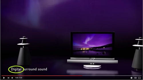

Hvis der er nogen der har lyst til at se hvad B&O kunne præstere, før de gik i "China" mode er her en ganske fin lille video..
Beovison 7 var den sidste platform der fuldt ud supporterede BL5 digitalt, i dag forgår det via Power link.
LINK
