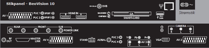

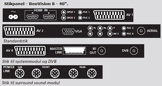

Det er en MK1 dvs det har samme stikpanel, som på Peter Pan's tegning.
De senere versioner fik en tredje HDMI-indgang (find selv brugervejledningen på B&O's hjemmeside).
Jeg har haft nok i de to HDMI-stik, men det er jo en personlig sag.
En expander (som Peter Pan viser), er da en mulighed, men en bøvlet en - med mindre den er PUC-styret.
Hovedtelefon-udgang - tja, der måtte jeg selv lige kigge efter......jeg har aldrig haft brug for en på tv'et.
Som det ser ud, har den - i modsætning til BV10 - ingen!
Men da BV10's tilslutning ligger gemt i stikpanelet bagpå, er det nok tvivlsomt hvor megen glæde man vil have af den i det daglige.

Er det ikke stikpanelet til BV 10-32?
Mit BV10-40 har i hvert fald et andet layout og tre HDMI-indgange.

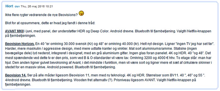

Hvis du savner en opdatering på 'rygterne' om de nye tv, så læs
HER
Men husk - rygter er rygter!

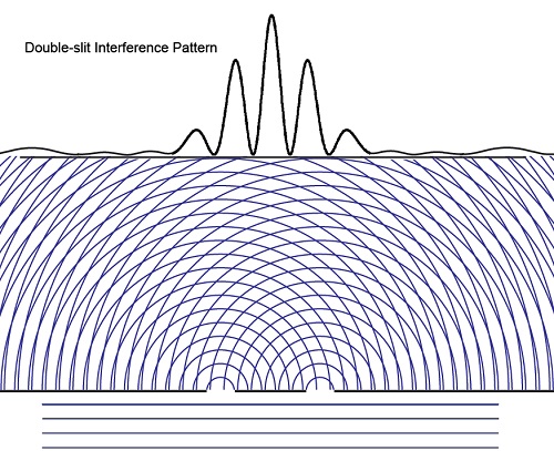

Her er forøvrigt en af grundene til at to højttalere i stereo ikke rigtigt virker optimalt som centerhøjttaler:
Den takkede kurve er amplituden i lyttepositionen...

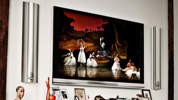

Apropos billedet ovenfor!
I den originale tekst står:
'Static (no moving parts) sound bar at the bottom, integrated in the design, with a grey aluminium grille.'
Altså at højtaleren er integreret i tv'ets design.
