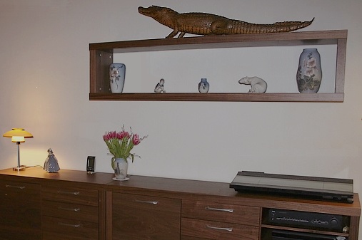

@PP
Den øverste hylde hænger da vist lidt skævt
Dobbelt plus point for porcelænet, og lampen,- Made in Denmark!
Blomsterne må vist være fru Pan ?
Den lille ting foran BEO4 er det hvad jeg tror det er ?
Sendt: 29 April 2016 kl. 19:10 | IP-adresse registreret
@ beovox141
På billedet er øverste hylde en opskalering af den oprindelige hylde,
i et forsøg på at vise der i BeoLab 3500 display står PL  SEL.
Klart! blomsterne er arvestykker fru Pan værk.
Det du ser foran Beo4 er display for inde/udendørs temperatur måleren.
Sendt: 29 April 2016 kl. 19:14 | IP-adresse registreret
Rettelse: Klart! blomsterne og arvestykker er fru Pan's værk.

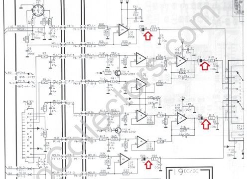

...Desuden burde man vel bare kunne patche analogs signalet ind på Materlinkens audioinput med et custom ML kabel eller bare en gøre
det i en junction boks..
Endelig er det vel bare at swappe det ML/MCL,PL på punkterne vist i diagrammet ?

@ beovox141 - Endelig er det vel bare at swappe det ML/MCL,PL på punkterne vist i diagrammet.
Hvad vil du opnå med det - En stand alone aktiv stereo højttaler med RCA --> DIN tilslutning ?
Jeg kan jo ikke læse dine tanker.
