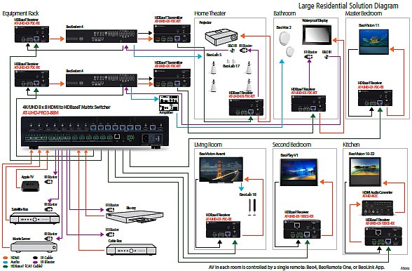

Multiroom-løsning med det økosystem, B&O har introducerede med BeoSystem 4.
Scenario -Network Link produkter og Master Link link rum højttaler - Blandet opsætning,
hvor en højttaler baseret på ML kombineres med Network Link-produkter, der omfatter
tv med egen højttaler opsætning og lyd Produkt med egen højttaler opsætning.

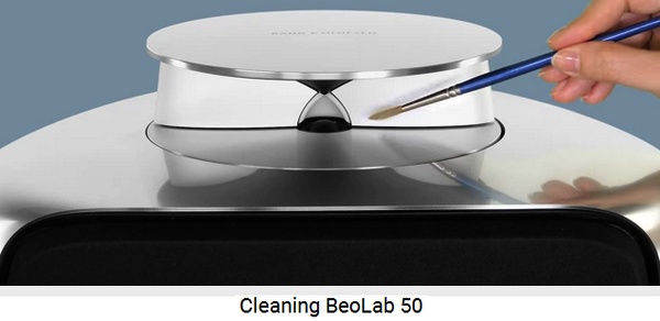

Sendt: 02 August 2017 kl. 06:14 | IP-adresse registreret
Sådan rengøres højtaleren -
Tør støv af overfladerne med en tør, blød klud. Fjern om nødvendigt pletter eller snavs
med en blød, fugtig klud og en opløsning af vand og mildt rengøringsmiddel, såsom
opvaskemiddel. Brug aldrig alkohol eller andre opløsningsmidler til at rengøre nogen
del af subwooferen!
Cleaning BeoLab 50. - BeoGuide by Bang & Olufsen.

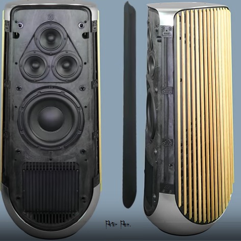

Sådan ser BeoLab 50 ud.

Sendt: 02 August 2017 kl. 09:13 | IP-adresse registreret
Det er nemlig lige præcis hvad den gør
Sgu underligt at B&O uploader en video allerede 22. juni om BL50 - bemærk spredning af linsen.
Der sidder iøvrigt en basenhed udover på fronten, også på hver side gemt bag lamellerne.
Det må være lige op over at de bliver officielt lanceret.

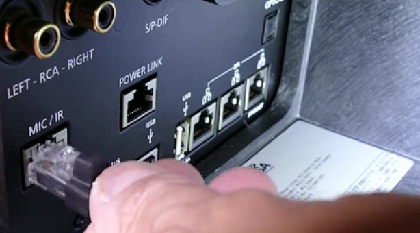

Sendt: 02 August 2017 kl. 10:25 | IP-adresse registreret
BeoLab 50 - Stikpanel.

Sendt: 02 August 2017 kl. 11:31 | IP-adresse registreret
Sjovt du nævner Spdif kabler. Du kan se på billedet en rund Coax S/P-dif bøsning, men også en
optisk toslink bøsning, som klart må være højttaler indgange. Og så analog Left -RCA - Right.
Så udover DPL-ind/udgange for at de to højttaler kan "tale sammen", er der mulighed for også
at tilslutte et S/P-dif Coax kabel.
Sendt: 02 August 2017 kl. 13:57 | IP-adresse registreret
Ja, helt klart - det ville jo være dumt ikke at tilbyde de forskellige inputs (inclusive SPDIF).
De er jo vidt udbredt og BL50 er også tiltænkt til produkter, der ikke er BeoSound/BeoVision, men som har f.eks en SPDIF-ud.
Dejligt, at de har tænkt på (næsten) alle muligheder for tilslutning - og at de også har tænkt på,
at den i de tilfælde skal kunne betjenes direkte via ir/B&O-fjernbetjening hhv app.
Den kæphest, du rider, er at B&O's produkter burde have en SPDIF-udgang.
Her snakker vi dog om en indgang.
Når en BL50 skal tilsluttes en BeoSound eller et BeoVision bruges PL (eller DPL) - alternativt WPL (WiSA).
Det ville slet ikke være muligt at koordinere indstillinger fra et BV (et moderne BV vel at mærke) uden PL/DPL/WPL.
Og det ville heller ikke være muligt at synkronisere Slave-højtaleren med Master-højtaleren uden.
SPDIF er til lyd(data)overførsel - intet andet!
