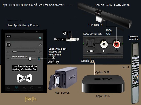

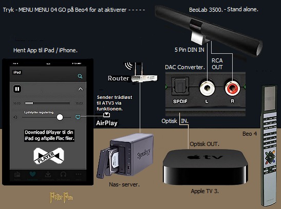

Nej millemis det gør BeoLab 3500 ikke. Som stand alone system tryk - MENU MENU 04 GO
Så får du musik valge evt. på din iPad via 3,5 Jack > 8 pin DIN adapter kabel. Eller trådløst AirPlay
via Apple tv 3 optisk out > DAConverter > Rca out > RCA > 8 pin DIN adapter kabel. Som er min
løsning nu og her. Her med har jeg jo ikke problemer med at streame fra Spotify, som ejer af nyere
BSy4 BeoVision TV. Så dette kan da også være er brugbart råd til jer.

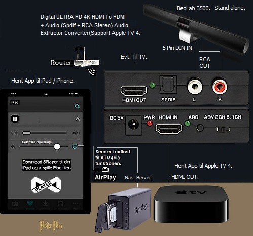

Det har de vel heller ikke, hvis de vælger at gøre det samme. Jeg tror nok bare, at jeg ville bruge et HDMI-kabel - det er nemmere ;-)

millemis skrev: - Jeg tror nok bare, at jeg ville bruge et HDMI-kabel - det er nemmere ;-)
Det er da også muligt hvis du tilslutter ATV 4 til et TV. Her ses BL 3500 i et setup
som stand alone højttaler. Tryk - MENU MENU 04 GO på Beo4 for at aktiverer.

Det er da også muligt hvis du tilslutter ATV 4 til et TV......Her ses BL 3500 i et setup som stand alone højttaler. Tryk - MENU MENU 04 GO på Beo4 for
at aktiverer.
Bare ærgerligt, hvis det ATV allerede er i brug på tv'et
Og så skulle man ydermere have det kabel rendende fra 'extractor'en' og ud til dér, hvor BL3500 hænger
I det tilfælde (det drejede jo om Spotify) ville jeg nok bare anskaffe mig en ChromeCastAdio-dims til BL3500....
....så kan fru Pan se Netflix i stuen, mens du hører Radio Soft ude i køkkenet.

millemis det var jo dit valg. Mit valg er at benytte ATV3 med optisk udgang.

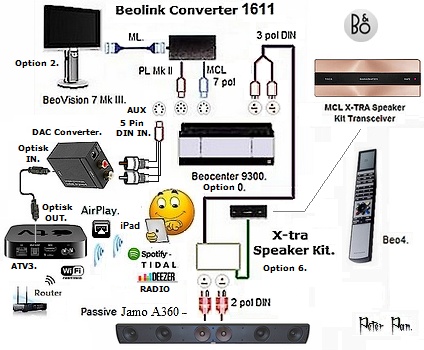

Men jeg kunne jo også bruge det jeg har, og gøre sådan -----
Sendt: 16 Juli 2017 kl. 12:43 | IP-adresse registreret
JAmo - det kunne du da lige så godt.
Meeen, du har stadigvæk det 'problem', at man ikke kan bruge ATV'et i stuen, når man bruger det i køkkenet.

Sendt: 16 Juli 2017 kl. 12:46 | IP-adresse registreret
Nå, jeg ser lige at på den tegning er ATV - i modsætning til hvad du ellers foreslår - slet ikke tilsluttet tv'et
Hvad holder dig tilbage - gå for det, så køre det
Sendt: 16 Juli 2017 kl. 12:57 | IP-adresse registreret
Jeg er dog spændt på, hvordan du vil tilslutte det 5-pol/dinstik fra DAC'en til dit BeoCenters AUX-indgang
