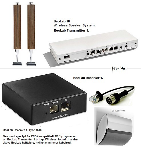

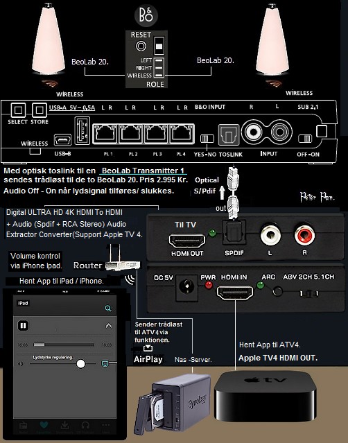

Vi tager alle vores personlige valg millemis. Idér - en kilde til at tænke utraditionelt.
BeoLab Transmitter 1 / Receiver 1. / ATV 4 / J-Tech-Digital-Premium-Extractor-Converter.
Bang & Olufsen lancerede verdens første trådløse højttalere med WiSA-standard for nogle år siden.
Sener lancerede Bang & Olufsen et WiSA-kompatibelt sender/modtagersæt, der gør det muligt at
oprette trådløs forbindelse mellem BeoLab Transmitter 1 og optisk tilsluttede audio systemer.
BeoLab Transmitter 1 kan kables til aktive BeoLab højttalere. Eller sende trådløs til de nyeste BL
højttaler i B&O's sortiment. Ønsker du at benytte ældre aktive BeoLab højttaler (med DIN indgang)
som trådløse, benyttes en BeoLab Receiver 1 ude ved hver højttaler. Pris 1.545 Kr. Trådløs surround
sound er hermed en mulighed for størstedelen af B&O aktive højttaler program, dog ikke BeoLab 5.
Det er altså ikke længere nødvendigt at trække kabler gennem hele rummet for at føje bag højttalere /
en subwoofer til sit surroundsystem. Med Immaculate Wireless Sound fører Bang & Olufsen denne
tradition for akustisk autenticitet ind i den trådløse tidsalder. WiSA-platformen (Wireless Speaker and
Sound Association) anvender det relativt ubelastede 5,2-5,8 GHz-bånd for at undgå interferens fra
andre signaler og for at sikre tilstrækkelig båndbredde til at streame ukomprimeret 24-bit lyd. WiSA
er det første trådløse system i U-NII båndet, der giver op til en fuld 7.1 surround-konfiguration i WiSA
standarden,
På tegningen ses også J-Tech-Digital-Premium-Extractor-Converter. Du kan tilslutte BeoLab
Transmitter 1 via et optisk toslink kabel. En Apple tv 4 boks er tilsluttet J-Tech's HDMI indgang.
Via J-Tech's HDMI udgang, har du valgfri tilslutnings mulighed for et fladskærms tv, også i 4K HD.

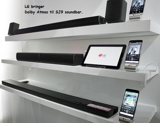

millemis skrev - 'Betjene med en app på en telefon'
Håber du kan se LG's App til deres soundbars på telefonen.
Hvor lang tid tror du da der vil gå, før LG har  implementeret dette på de såkaldte B&O soundbars. ?
Men der er da også alternativer -
