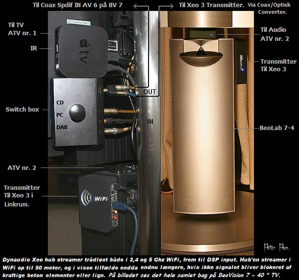

Med 5 x Coax S/Pdif IN for 'digital audio'- nuller og ettaller - da,dum,da,dum.... hvor det virker med div. bokse.
Inkl. Moduler for BeoLink. Bokse der ikke tilnærmelsesvis kommer i nærheden af de priser der betales i dag for
(Beolink NL-ML Converter) eller en BeoSound Essence / Playmaker, og hvad du ellers har brugt dine penge på.

For at have en HDMI udgang til BeoVision 7- ect.  Og en optisk out som på ATV3 til XEO hub in.

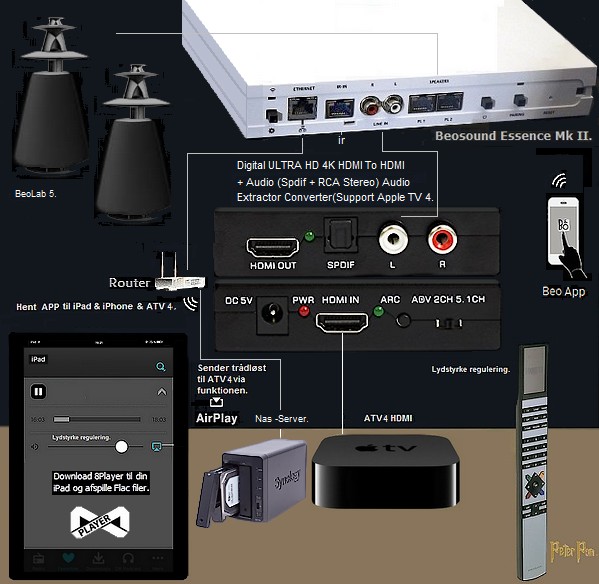

Nu er tegningen tænkt som audio setup, men som jeg skrev kan et tv tilsluttes via HDMI.
Vælges tilslutning af et BSy3 BeoVision 10 med et HDMI kabel (tegning), aktiveres den valgte HDMI
indgang med Beo4, som iøvrigt anvendes på normal vis. Så vil jeg istedet for vælge at tilslutte ATV 4
boksen via HDMI in, og et IR-receiver kabel direkte til BV 10.
Tilsluttes BS Essence Mk II for at tilgå netværks mulighederne, er der en muligheder for at benytte Beo4
til begrænsede funktioner via et fjernbetjent IR øje til IR tilslutning. Her vil det dog være bedre at benytte
en BeoApp. Lige nu roder B&O med at lave en ny BeoApp - Så om BeoMusic App/ BeoRemote App
vil kunne bruges fremover ved jeg ikke.
Jeg tror dog ikke du får mulighed for at betjene BeoVision 10 via en BeoApp. Måske kommer
millemis på banen med andre muligheder, da han selv har en BS Essence hjemme.
Fint!
Men det er bare ikke det tegningen viser.

Den konverter, du savner, findes allerede - den hedder NL/ML Converter.
Hvis du tænker på, at kunne styre selve tv'ets funktioner også, skal du nok over i noget BeoLink Gateway og BeoLink 2-app'en.
Du leder sandsynligvis efter en 'billigere' løsning - som ikke findes!!!
Hvis du i stedet for at investere i konverter/gateway, bruger pengene på at udskifte dit tv (til et NL-tv),
gør du tingene meget nemmere for dig selv.
Tv'et styres af BeoRemote-app'en - Essence af Beomusic-app'en (hvis du da allerede har haft hentet den) eller den nye X-app.
Det er meningen, at denne app med tiden skal kunne klare det hele.
P.S. du kunne jo starte med at anskaffe dig en Essence-boks, konfigurere den til 'fixed line-output' og
tislutte den en fri (analog) lyd-indgang på dit BV10.
Herefter skal du så (selvfølgelig først) åbne for den valgte indgang samt styre lyden med din Beo4 og derefter betjene boksen med B&O's app.
Har du et ML-linksystem knyttet til dit BV10 - men ingen AudioMaster - findes der også en løsning med en BeoLink/1611-konverter.
OBS! Hermed for du selvfølgelig ingen styring af tv'et via app, men en masse nye muligheder for at få musik på tv'et hhv i linkrum.
