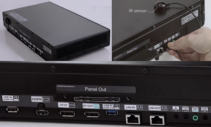

LG/ B&O - BeoVision Eclipse.
Under OLED-skærmen vil der sidde en B&O-soundbar, som kommunikerer via HDMI CEC.
B&O's soundbar bliver fuld af magi og Wisa-kompatibel. Dette er vist hvad de fleste hælder til.
Her LG's egen nye signal box. 55EJ5C.

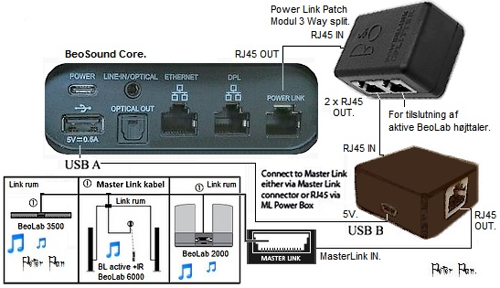

Sendt: 28 Juni 2017 kl. 17:49 | IP-adresse registreret
@ millemis - forbindelsesled, en bro, en konverter = NL/ML-Converten.
Se tegning MM - En bro ligger vel i BeoSound Core boksen før PowerLink Out, som tilsluttes en ML Power Boks.
Se BS Core's specifikasion, før du dødsdømmer muligheden. Hvad skulle man ellers bruge en ML Power Boks til
hvis den ikke kan konverterer PL signalet til ML ?.
Hvad med spørgsmål - 28 Juni 2017 kl. 07:02.
millemis skrev: og så en BeoSound Core
En BeoSound Core millemis - Hvordan vil du så bruge den, i forbindelse med opsætning på tegning 27 Juni 2017 kl. 18:34. ?
Sendt: 28 Juni 2017 kl. 18:13 | IP-adresse registreret
Som jeg skrev dengang:
Powerboksen bruges/bruges kun, hvis der ikke er en ML-master i setup'et.
Det ændrer ikke på behovet for konverteren, hvis du vil ha' NL og ML til at fungere sammen.
BS Core kan jo tilsluttes lige som ethvert andet B&O Audiosystem til den Connection-boks via PL-in stikket.
N.B i din tekst dér var Playmakeren nævnt som kilde.
Sendt: 28 Juni 2017 kl. 18:25 | IP-adresse registreret
BeoSound Core har ikke PL IN men PL OUT. Du er for hurtig med dit svar. Om igen.
Sendt: 28 Juni 2017 kl. 21:23 | IP-adresse registreret
Ja, det er jo en musik-afspiller - så den har PL-ud....
....for at der kan tilsluttes højtalere
Og de højtalere kan være tilsluttet en (BeoPlay S8) connection hub, som bl.a har en PL-ind (plus digital- + analog-ind).
Se selv i dens brugervejledning - én RJ45-PL med pil-ind, og én med pil-ud....
....og vis os så et billede, hvor man ser det
Selv om igen
N.B. I tilfældet af, at der bruges BeoLab'er, der ikke understøtter line-in tilslutning, skal der trikses lidt med noget trigger-strøm....
....men det er du vel mand for at klare
Sendt: 28 Juni 2017 kl. 21:51 | IP-adresse registreret
millemis Skrev - Ja, det er jo en musik-afspiller - så den har PL-ud....
Ja altså ikke PL ind. Nøje hvor du svæver rundt i det millemis.  Skal det være en hemmelighed hvad DU
vil opnå, ved at sammenkoble BeoPlay S8 Connection Hub og BeoSound Core, altså to musik-afspiller.
Sendt: 28 Juni 2017 kl. 22:18 | IP-adresse registreret
En BeoPlay S8 hub er IKKE en musikafspiller, men - som navnet siger - 'en hub', en fordeler.
Den kan fordele op til tre kilder og sende lyden ud på ikke blot et sæt S8, men på alle (!) BeoLab-højtalere.
Herudover kan den så også lære non-B&O t's koder (se dens vejledning).
En BS Core er en musikafspiller, som kan være en af (de tre) mulige kilder, der kan tilsluttes til hub'en.
Hvor svært kan det være?
