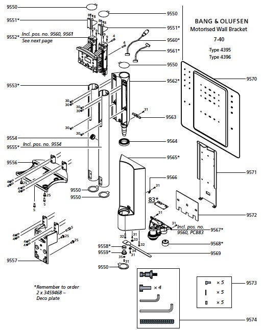

Hej buch68
Her to versioner. Det ser for mig ikke ud til det bare er noget der kan laves om på. Men nu kan du se på det.

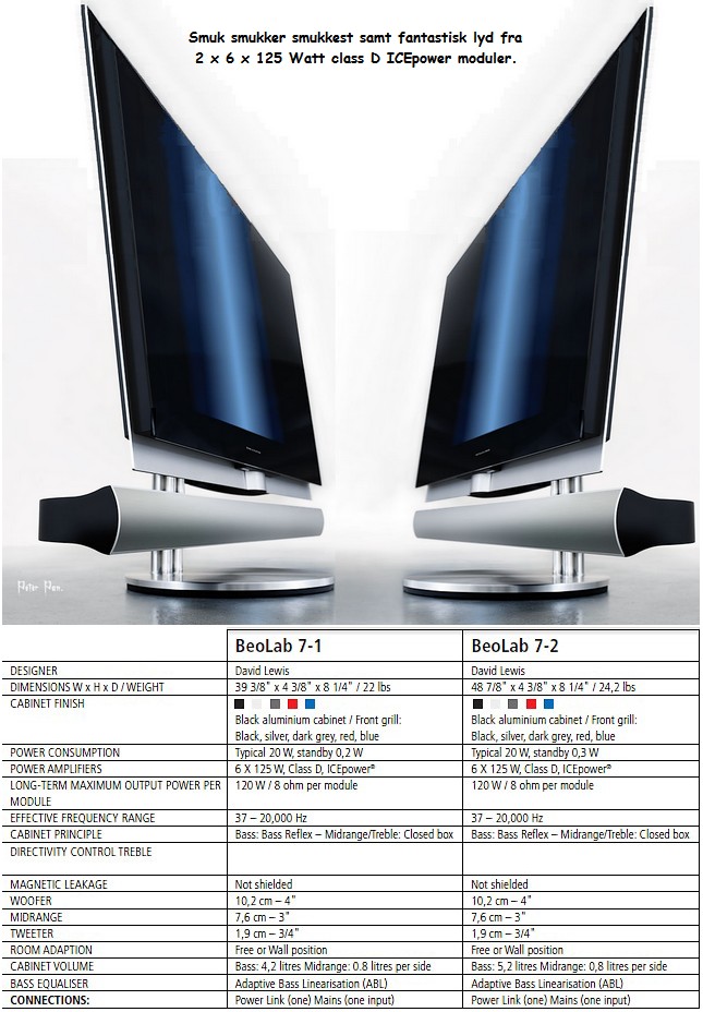

millemis - Der er stadigvæk mange nye (og kommende) B&O-produkter, der pirrer nysgerrigheden
@ Muligt millemis, men her over ser du mekanik fra den gang et B&O TV vægbeslag, både kunne vippe op/ned og dreje.
Svarende til den sidste af de to tegninger, hvor to beslag giver mulighed for at vælge BL 7-4 og BL 7-1 & 7-2.

Hej og tak
Jeg har et 7-40 så det er den sidste med to rør. Det ser ud til tilt beslaget er skruet igennem de forreste rør med 6 skruer. Det burde kunne lade sig
gøre at skrue dem af det bagerste rør og så direkte end i væggen eller på en alu plade. Så kan det måske stadig vippe oven i købet.
Har god kigget på close beslaget, men vil gerne spare de penge. Det er jo trods alt ved at være et gammelt tv.
Skal nok komme med et par før og efter billeder.
Måske der er en der har et close beslag billigt til salg? Som alternativ
Hilsen
Buch

Hej igen buch68
Går du op og ser på min animations tegning vil du lægge mærke til at afstanden til vægen ikke
kan være mindre, grundet BV 7-4 skal have en afstand fra væggen som andre højttaler. Taler vi
om BL 7-1 eller BL 7-2 er det også nødvendigt med en afstand til væggen, da højttaleren er bredere
end TV'et. Ellers vil højttaleren ramme vægen når TV'et drejes. Men måske har du ingen højttaler
har under dit tv. ?

Hej pp
Jeg har en 7.1 højtaler under, men da jeg ikke har brug for at det kan dreje burde det ikke være et problem. Jeg har tænkt mig at de to stænger tv og
højtaler sidder på skal gøres fast på en alu plade som så skal skrues i væggen
