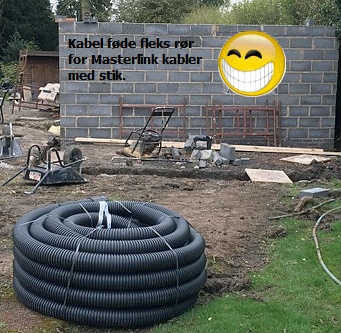

Havde der så bare på Beosystem 4 tv været MasterLink eller
Scart  tilslutning, kunne man jo bare trække nye kabel rør.

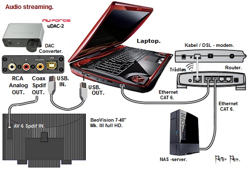

Jeg påpegede blot den manglene optiske udgang på BeoSystem 4 tv. millemis hvorfor skulle
jeg sende audio den anden vej. Jeg har ikke brug for tv lyd på skrivebords højttalerne.
Det handler da om at kunne vælge, også at sende stram audio, til de tv tilsluttede højttaler.
Audio til skrivebords højttalerne sendes jo trådløst via netværket til Xeo hub.

Hvad er det så, du vil?
På billedet på forrige side er det da helt tydeligt, at du savner den optiske udgang på tv'et
netop for at kunne tilslutte din Xeo-hub incl Xeo-højtalerne (og de højtalere står som bekendt på dit skrivebord).
Hvad er det du vil høre/lytte til ad den vej?
N.B. Og hvad er det du mener, at andre skulle have glæde af....hvis der nu var sådan en udgang på et B&O-tv?
