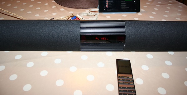

En prøve opsætning hvor du ser en 230V samle dåse for strøm til Chromecast
Audio og til BeoLab 3500, samt Chromecast med kabel Jack > 5 pin DIN.
Vedrørende billede på iPad. Ok der går jeg ind for genbrug. Svigerdrengen låner
stadig min Chromecast Audio, så intet nyt billede. Men fint du nævner det.
Vedrørende lydstyrke kontrol på det sidste apparat, ved jeg godt det er skrevet
tidligere. Måske fordi det er streaming lydkvalitet, jeg oplever det ikke som et problem.
BC.9300 - volume styres med Beo4 og iPad har fuld styrke. Straks mere besværligt
med BL.3500. Må vel nærmest betraktes som en hobby.

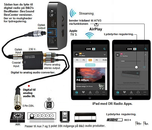

Her med 3,5 Jack stik direkte til iPad og 5 pin DIN stik til BeoLab 3500.

'Streaming til BL3500 - Start analog audio med Beo4 og kommando MENU, MENU 04 GO'.
Og herefter tag så fat i din i-dims, åbn den (eventuelt sogar med kode), find den app, du vil bruge
og naviger dig i gennem til det ønskede, reguler eventuelt lydstyrken...
Hvis du efter et stykke tid vil skrue op/ned igen (eller skippe til næste nummer, et andet radioprogram...), så tag fat i din i-dims,
åbn den (eventuelt sogar med kode) og reguler lydstyrken, (eller åbn app'en for at trykke dig videre til næste...........)
Jeg ved det - du elsker den øvelse, men jeg får altså sved på panden.
Forestil dig, at lillemor skulle gøre ligeså, når hun skal se fjernsyn - ååååh
Nej vel, Peter Pan - det vi elsker ved B&O er jo den enkle betjening

du frem over vil modtage digital radio. Ser du på min tegning er det én måde at få radio.

Bemærk også Hannibals søn at de andre tegninger på siden er ikke kun for at kunne modtage Spotify,
men også digital WebRadio. Så der er mange stream muligheder ud over via en BeoSound Moment.
