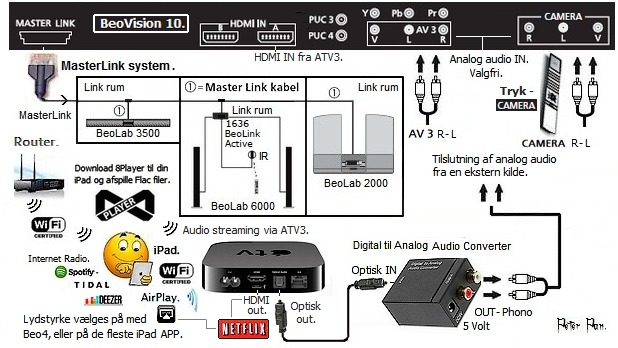

Det afhænger jo lidt af jeres kigge-/lytte-vaner.
Jeg ville nok tendere til setup 2.
'tv på 6'eren fra 7'eren' - mon ikke det kan undværes.
Hvad med at erstatte den 6-22 med en V1-32 engang med tiden
'Ikke kontrollere 7'eren med BeoRemote app'en'.
Hvis det virkelig er noget, du satser på - så kunne du jo spendere den en egen konverter.
P.S. Din 7000 har en fri indgang (A.Tape2) - ville være fint til en ChromeCastAudio-dims
Fint setup, der viser at man sagtens jan kombinere gammelt ML-grej med nye NL-baserede produkter.

Sendt: 19 Februar 2017 kl. 17:08 | IP-adresse registreret
@MM
Tak, så gav det mere mening, du kom mig i forkøbet.

Jeg har endnu ikke fået investeret i en Delay boks , så på nuværende tidspunkt er der ekko på når det afspilles på ML og NL samtidig, det var også mere fordi jeg var interesseret i hvordan andre kombinerede gammelt og nyt
@MM jeg har en Airport Express tilsluttet A.Tape, Beocord 7000 er så tilsluttet A.tape 2

Hej Søren B
Tak for din tegning. Du skriver: Jeg var interesseret i hvordan andre kombinerede gammelt og nyt.
Nyt må vel kunne koges ned til NetLink - Altså hvordan du får dit ældre B&O grej på nettet, for
at streame audio og tv. Bang & Olufsen beskrev før BeoSystem 4 blev lanceret, at en ATV3
boks var løsningen, og det er det stadig. Apple TV3 og en iPhone/ iPad løser problemet.
Vi er mange der stadig holder fast på MasterLink = analog audio rum link. Men ML og det ældre
MCL system kan ikke håndtere digital audio signaler, derfor må spdif signaler konverteres til analog,
og sendes tilbage til en AUX indgang på et tv eller en audiomaster.
Søren B - Nu er du hoppet på et BeoSystem 4 TV, som også er en årsag til at du har købt en
BeoLink NL/ML Converter, og må ud og købe en Delay box til 2.034 Kr. Men OK, du holder
da B&O i live så godt du kan.
Til andre. Hvis det sidste nye ikke er et must, og f.eks et BeoSystem 3 tv som her BeoVision 10
blevet valgt, er der billige løsninger for at kunne streame audio og TV film.

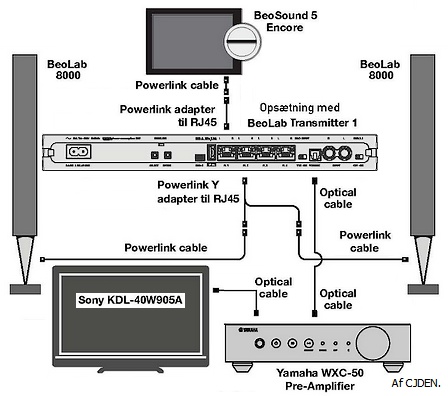

CJDEN skrev:
Jeg har købt Beosound Encore, og tilsluttet TV til AUX indgangen (line).
Det virker ikke, da lyd og billed ikke følges ad (lip-sync problem).
Jeg har kigget efter en anden løsning, og faldt over Beolab Transmitter 1.
Her er jeg dog i tvivl om den kan anvendes i en ren kablet løsning
(har ikke brug for trådløs til højttaler) som skitseret på billed.
Er der nogen der kender til Beolab Transmitter 1 og om ovenstående vil virke ?
Eller om man SKAL anskaffe BeoLab Reciever 1 og sætte på højttalerne for at
det virker ?
Meget spænt på hvad I har af input til ovenstående.

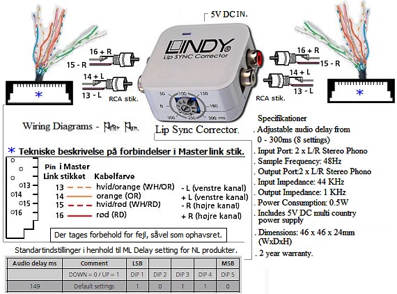

Sendt: 22 Februar 2017 kl. 12:40 | IP-adresse registreret
@ millemis
Hvis du sedder i et rum med MasterLink setup via BeoLink passive, og jeg sedder i rummet
ved siden af og streamer musik til mit Xeo system, vil jeg tro vi oplever et ekko hvis vi høre
den samme radio station. Her vil jeg tro problemet vil kunne klare ved at lade dit audio signal
løbe igennem Lip Sync Corrector før højttalerne.
Jeg forestiller mig dog en Lip Sync Corrector mest benyttes til at få tv billede og lyd via et
stereo anlæget til at passe sammen.
Sendt: 22 Februar 2017 kl. 14:20 | IP-adresse registreret
1: Hvor ville du tilslutte den?
2: Hvor ville du tilslutte den?
Sendt: 22 Februar 2017 kl. 18:24 | IP-adresse registreret
Læs min tekst igen og - Start fra side 1.
Sendt: 22 Februar 2017 kl. 21:06 | IP-adresse registreret
Den tekst kan jeg læse nok så mange gange, men der står intet om, hvor du ville bruge den i stedet for B&O's egen delaybox.
N.B. Det var jo dig, der foreslog at man skulle kunne spare penge ved at bruge den i stedet.
Lav en tegning, hvis det er nemmere.
Og der står heller intet om, hvordan du ville bruge den delay-boks på det andet setup (med et ML/BeoLink passive-rum og et Xeo-rum).
Hvor skal den indsættes/hvor skal audiosignalet 'løbe igennem'?
Lindy's produktkatalog er spændende og imponerende.
Men heller ikke det giver mig svar på, hvor - præcist - den boks bruges.

Lad nu være med at snakke udenom - lav så den tegning......og fortæl os, hvordan vi sender pengene til Lindy i stedet for til Struer.

Så meget skriveri fordi jeg gør opmærksom på at Lindy
har lavet en analog Lip sync korrektion boks til 559 Kr.
@ millemis
Vil du absolut gå Struer drengene i bedene og spare penge, så værsgo.
Rip en ML distributor-boks fra skuffen, og gå i gang. Læs teksten grundigt,
før du varmer loddekolben op. God fornøjelse.

Du er en luskebuks, tror du ikke jeg ved du allerede ved spisebordet og lodder.
Jeg ved jo godt at du mener at 2.034 Kr. er en lille investering så længe det
gælder andre, men ikke dig selv. Husk forøvtigt at MasterLink kabler er full
termineret fra den ene stikdåse til den anden, minus R. L. audio ledningerne.
Når du er færdig, følges B&O's vejledning her på siden.
