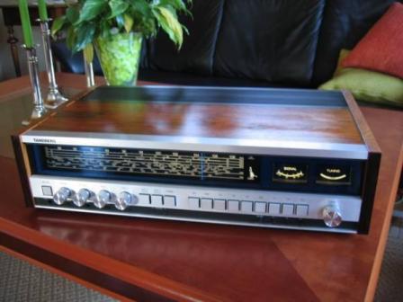

Der er en eneste ting der irriterer mig lidt ved TR2075.En ting......Det er det der justerbare indgangssignal på Tape 1 og 2.Det er godt nok ved afspilning,men noget nær umuligt at få en fornuftig båndoptagelse ud af Det er ikke lykkedes mig at optage fornuftigt på TR2075 endnu.Så jeg optager igennem min TR220 på en TCD320.Der er ikke så meget pjat.Når jeg har optaget,så sætter jeg båndet op i min TCD330 der så spiller igennem TR2075.Resultatet er verdensklasse..... Men det irriterer mig at det indgangssignal er justerbart Inden optagelse tjekker jeg jo peak på båndoptageren.Og når det står perfekt,så optager jeg.Men ved afspilning er det enten alt for højt eller for lavt......'middel' er det ikke lykkedes mig at finde.Jeg ved at andre bypass'er de to potmetre,og det ender jeg nok også med at gøre....Nothing but trouble

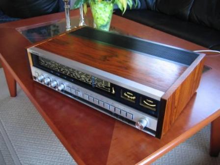

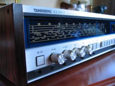

Gråskæg:Jeg kan forresten godt forstå at du er facineret af udseendet på en Huldra 11.Den her er på norsk qxl lige nu.Det er guf for øjnene.Men lyden i sådan en skulle ikke være noget særligt,desværre(iflg adskillige nordmænd).
Flot sag!!

H 11 er jo ikke dårlig på lyd heller,forsåvidt.Den har jo litt samme signatur som 2080,men muligens litt varmere....?Den ligner ikke noe på H 10,i alle fall,men alt i alt kommer det vel helt an på hva du foretrekker.Tuneren er noe dårligere enn i H 10,selv om spesifikasjonene er bedre.Forstå det den som vil..H 11 og 12 er ikke værre enn sine samtidige konkurrenter.De er bare i feil halvdel av 70-tallet-alle sammen
Når det gjelder inngangsnivå-justeringen på 2075,så er de et lite problembarn ja.Det er rens og smøring som gjelder her også!-Men finner du ikke riktig nivå uansett,er det ikke så godt med det.Nå hender det at TCD modellene kan finne på å overmodulere signalet også,så du kunne jo ha forsøkt med en annen kassettspiller først,for å eliminere ett ledd
