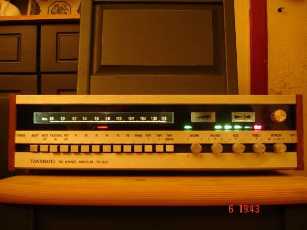

Ulfsn:Jeg er sikker på at du har ret i at en TR1000/TR1010 spiller både Huldra 10 og TR200 af banen.Jeg har hørt en,men den var lidt defekt,så den var svær at bedømme.Men jeg tror på at en TR1000 er en fantastisk reciever.Du er ikke den første der siger det Men de velfungerende af dem er dyre og lidt svære at få fat i.Jeg synes jo at det er sjovt at Gråskæg har købt et komplet anlæg(reciever,båndoptager og højttalere),der sparker r*v, for hvad der svarer til 3 cd'ers pris
Det giver enorm glæde at det nærmest ingenting koster.Tjek nogle af trådene her på sitet og tjek priserne på det grej der fremvises.......uha uha
Så er Tandberg sjovere,og det lyder bare bedre

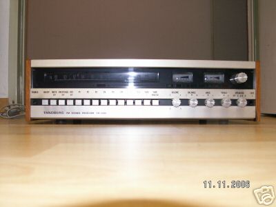

http://www.qxl.no/default/defaultlist.asp?catg=23178&lan guagenr=20&ArticleType=0
Skjekk denne siden dere som skulle være interessert i Tandberg.Men dere vet;prisene i Norge..
Det er en del TR 1000 her også-noen ganger.
Det er en radio som ser ut til å være vanligst i sitt hjemland,i motsetning til feks TR 2055 som er lettere å finne i Danmark.
Mvh Rune

Ja, Tante - vi mangler stadig for alvor at høre en tr1000. Det bliver da vist endnu en stor dag, og måske endnu et skridt op ad stigen . Så mangler vi bare de rigtige højttalere til den..
Apropo det med at riaa'en er bedre i nogle af de gamle recievere, end i 2075 - så er der vist nogle Nordmænd som bruger en gammel reciever som forforstærker, og så driver effekttrinnet i en 2075 med det, og så har man vist det bedste af begge verdener. Det må prøves, en dag
