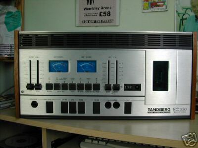

Sidste nyt fra kasettebåndoptagernes verden:Jeg har lige fået klaret den sidste båndoptager(TCD330)
Den står og spiller på smukkeste vis nu.Den er en anelse mere kompliceret end de andre,da den var top-modellen tilbage i 1976-1977.Jeg har dog mistanke om at lige den her skal ha' ny rem,da remmen slasker noget,synes jeg.Det sgu lidt mere end en halv sejr

R-l-b:Nej,den er ikke komplet.Jeg 'mangler' tre båndoptagere:TCD340,TCD420 og TCD440.Men jeg gør nok ikke alverden for at få dem alle.Nu får Tunghør min TCD310 MkII.Og jeg vil lige tænke lidt over hvad der skal ske med et par stykker mere.Men din TCD320 er helt sikkert kommet for at blive,don't worry
Jeg synes jo at det vil være lidt synd at stille nogen af dem væk......Jeg 'lander' vel på to båndoptagere,henad vejen.Man skal aldrig forhaste sig med det lækre,gamle grej.Det har jeg da lært

Iøvrigt,så går TCD320 fra 30Hz-18kHz.Min TCD330 går fra 20Hz-20kHz.Anyway,de lyder begge kanon!!
