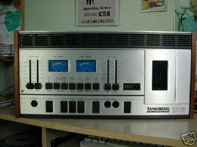

Nu har jeg brugt 4 timer på min TCD330.Den har fået skiftet motor to gange idag,og den har stadig lidt problemer med hastigheden.Mistanken samler sig om motoren der driver capstan'erne.Jeg opdagede en 'olie-påfyldningsstuds' ved drivakslen til remmen der driver capstan'erne.Og straks blev der fyldt på(stille og roligt,med pipette).Nu står den og siger underlige lyde ude på køkkenbordet.Den har nok ikke fået en dråbe de sidste 20 år.Håber at det vil hjælpe den til at køre jævnt.Hvis ikke,så må den videre til en der gider.
Det er iøvrigt en forholdsvis nem operation at bytte motor(her taler jeg ikke om den der 'hysterese-motor) på sådan en Tandberg båndoptager.Lige ud ad landevejen
Jeg tror jeg fik nævnt noget om at alle Tandberg's båndoptagere,der kan hænge på væggen,har 'hysterese synkron motorer'.Det er rigtigt nok,men sådan en hysterese-fætter er den der driver de to capstan'er.Ikke de to der driver 'play','wind' og 'rewind'.De er forresten identiske i hhv TCD310 MkII og TCD330.Faktisk er der dato på motorerne.Og der er kun 1 uge mellem dem i TCD310 MkII og TCD330(15-11-76 og 22-11-76)

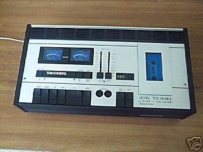

Øjøjøj.Den TCD310 MkII som jeg har snuppet motorer fra,er just blevet samlet også.Jeg kan ikke ha' 2-3 adskilte båndoptagere ude på køkkenbordet.Jeg ville da lige høre om den stadig ku' spille.Og hold da helt op.Den spiller jo fantastisk Så den må op på min 'Wall of Tandberg'.Den er så nummer 4 i rækken.Nu er der blot 4 igen,så har jeg dem alle Den er så ikke helt fejlfri(løs forbindelse ved optagelse),men afspilningen fejler ikke noget.Og den er pæn og velholdt,med lys i alle lamper.De er godt nok utrolige,de gamle båndoptagere.Fantastisk kvalitet!!
Jeg ved så ikke lige hvad jeg skal stille op med min TCD330.Den vil desværre ikke helt som jeg vil(endnu).
TCD310MkII:

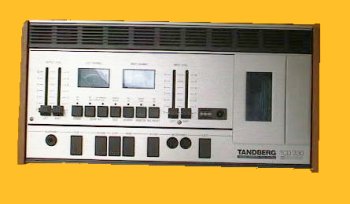

Ved godt at dette ikke er køb/salg/bytte,men jeg har sådan en her i 'overskud':
TCD330 fra sent i 1976.
Den 'vælter' båndet og jeg kan ikke justere det,og det er øv-bøv.For NÅR den en sjælden gang spiller,så blegner de tre andre båndoptagere.

Hvad gjorde du ved 310 mk2'eren for at få den til at køre? Det var jo den jeg splittede til atomer, og da jeg så satte den til, havde jeg dræbt den. Kører den bare nu? Mærkeligt - da jeg havde splittet og samlet den sidste gang, var der ikke engang lys i den.. . Men hvis den ellers virker nu, så vil jeg meget gerne gi' den en chance igen .. -En båndoptager ville være sjov at ha'
Tante Berg
Bruger siden: 12 April 2006
Indlæg: 2247
Sendt: 27 April 2007 kl. 11:48 | IP-adresse registreret
Tunghør:Jeg spottede det stik du ikke havde fået sat i.Og efter jeg har sat det i og sat motorer i,så spiller den såmænd helt hæderligt igen Om få øjeblikke tester jeg videre.Du kan ved selvsyn/selvhør konstatere at den er ok igen(som da jeg sidst overdrog den til dig ).Om det så er de løse forbindelser,så er de intakte
