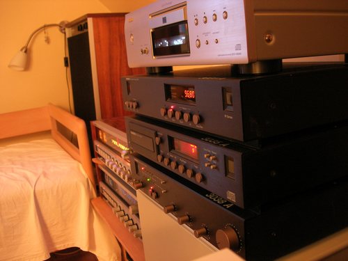

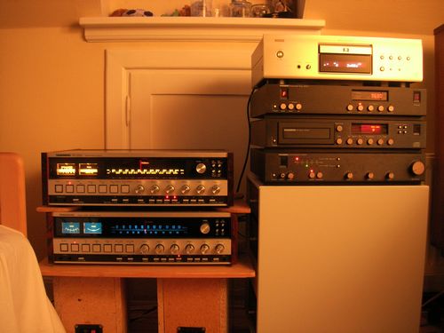

Tante: Jep min far har stadigvæk TR2075 mkII - Og den spiller mindst hver anden dag. Her et dejligt billede fra en sen
eftermiddagsefterårsdag:
Selvom vi ikke har lavet nogle dybdegående test af TR2080 og TR2075 mkII, har vi begge en anelse om at TR2080 er en
kende bedre - Måske det har noget med at TR2080 kører adskillelige timer hver eneste dag?
Med TR2080 alene synes jeg lyden bliver en anelse for lys og skinger (til tider) så jeg bruger den kun som effekt og en
Kenwood L1000 C fra 1995 som pre. Det et skridt mod TR2075 - Og lyden bliver aldrig trættende
Her et par savle billeder mere til ære for trådstarter
Det var et skønt syn at kigge på en sen nattetime til lyden af bastung Trentemøller eller Dire Straits
Her på værelset er jeg lige nu mere eller mindre højttalerløs - Så nu er jeg ved at bygge selv (nyt byggesæt fra Frequence).
Men selvom jeg nedgraderer på volumen, nedgraderer jeg ikke på kvaliteten. Jeg tillader mig at være så fræk at poste et
billede, når tid er, selvom det ikke har noget med Tandberg at gøre.

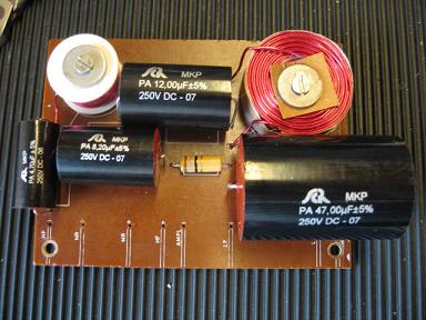

tunghør skrev:
Jeg er forøvrigt også ved at forny delefilter, og har valgt nogle sorte Jantzen folie kondensatorer - men kan ikke få plads til den store 48 uf, på delefilterprintet! Nogle der kender en løsning? Måske X-ray kan kaste lidt lys over land?
Med tre sæt så har man vel lært en del
Ja det har jeg.... Blandt andet at HS15 findes i 3 versioner, hvor du nok har en af de seneste. Selve print udlægget deler den tilsyneladende med HS17. I mine HS17 står der på printet "HS17/HS15 og komponenterne er placeret som på dit . I mine HS15, hvor jeg har skiftet kondensatorer "for de var netop rådnet op - lugtede af rådnede fisk" kom filteret til at se sådan her ud. Pøj-Pøj med renoveringen - det kunne være jeg skulle kigge forbi dig imorgen.....!
Hilsen X-ray.

Øj, det hele er vendt en kvart omgang i forhold til mit - selv spolerne sidder i hver sin side! Men så er der plads til det hele, ser det ud til
Forøvrigt helt rigtigt at den deler print med 17'eren - der er udtag på mit print til 17'eren. Det er godt med noget ekspertise!

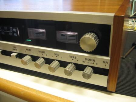

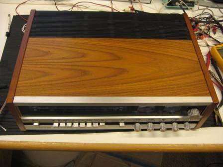

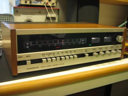

De her billeder dukkede lige op da jeg ledte efter det med delefilteret.... Så jeg har åbenbart sådan en kampklar model stående... Jeg syntes den er FED..
Ses imorgen!

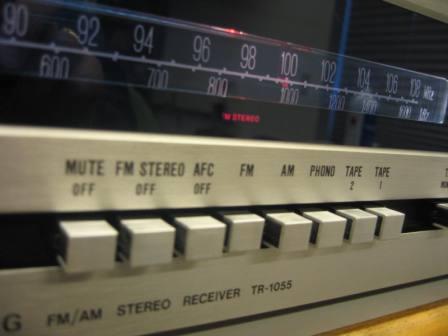

X-Ray: Den er da for flot den 1055ér. Hvad fortæller det grønne lys, at Tape er valgt?
Neden under knapper og potmetre kan panelet vippes ud - ligesom på TR200. Dér er der en række knapper. Der kan man bla. vælge om man vil høre i stereo - og så lyser den grønne stereo lampe - Smart hva' . Når den ikke lyser, er det fordi man har valgt, at høre venstre i begge kanaler eller højre i begge kanaler. Eller selvfølgelig mono. Og der er flere endnu... - det er vel egentlig de samme som er på en TR2075 - som jeg lige husker det.....
Pas nu på Onkel Leon - at du ikke ligesom jeg - falder for TR10.. serien, frem for TR20.. serien .

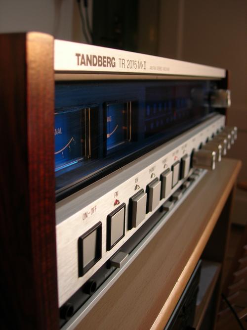

Roky: Flot billede af din far's TR2075 MkII Jeg har sagt det før, det svarer til at komme fra et hjem med klaver, det hjem du kommer fra
Din egen beskrivelse af TR2080 er som jeg selv har oplevet det. Jeg prøvede for nogle år siden en TR2080 her i privaten, henover en weekend. Jeg havde Tandberg Studio Monitor's som højttalere, og selvfølgelig TR2075. Og jeg synes altså også at TR2080 var 'for meget' i toppen. Og leverede slet ikke den bund, som min TR2075 gjorde (og gør) Men det var jo spændende at prøve, og helt vildt at ha' både TR2075 og TR2080 at veksle mellem Og du har endda alle tre indenfor rækkevidde
Lige for at runde TR2075 vs TR2080 af, så lyder TR2080 bragende godt....men jeg foretrækker personligt den 'gamle' lyd Og så betragtes TR2075 blandt kendere som havende for 'lys' lyd, i forhold til tidligere modeller i 1000-serien og Huldra 10.

X-Ray. Hmmm.. syntes da også at der står stereo i den røde lampe.
Det kan da kun være nordmænd der er så skøre at give en valget mellem at høre venstre/venstre eller højre/højre :o) . Hvad
søren skal det gøre godt for?

Tante Berg skrev:
Tunghør: Det er godt nok en noget anderledes trafo der sidder i TR2055, end den runde der sidder i TR2075. Det kunne måske være årsagen til at TR2055 er ca et halvt kilo tungere, end f.eks TR2075
Det er helt klart trafoen, der gør forskellen rent vægtmæssigt. Har klippet tekst ind med lidt facts! . Jeg tror vi rammer de 200000 "visninger" idag.....

Min erfaring mht. udskiftning af kondensatorer i Tandbergs delefiltrer siger mig: Checker man værdierne på dem er komponenterne generelt skredet ret meget i værdi - mange gange til en højere værdi. Det kan på sigt få betydning for levetiden på især mellemtone og diskant højttalere - og de er noget sværere at opdrive end nogle nye kondensatorer. Så det er sådan lidt med "livrem og seler" - når jeg skifter ihvertfald .
Om man så skifter til lidt mere ædle typer eller bare helt almindelige typer - er en helt anden snak. Det er jo helt sikkert, at kommer man ud i plads problemer - så er det fordi man er gået den ædle vej. Det gjorde jeg også i mit første sæt - "man vil jo kun børnene det bedste" - i det andet sæt sidder der almindelige typer. De fylder så til gengæld kun det halve idag .

Ja, mareridtet er jo at man brænder en enhed af!
Så jeg skifter altså også . Det er vel desuden også fordi det er en overkommelig opgave at overhale det filter - det er bare 4 kondensatorer der skal skiftes, og så kører de (syv-ni-tretten) 40 år mere uden pjat. Det bliver så det første Tandberg-apparat der ikke laver spilopper, her i huset
Jeg tror løsningen for mig må være at vælge en lidt mindre ædel kondensator til bassen, og så skal jeg nok få plads til det! Hvor har du købt de lidt mindre ædle 48 uf'ere X-ray?
