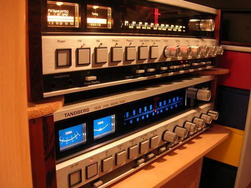

Onkel Leon: Det er da helt fantastisk at se mit gamle apparat i dén forfatning Det har godt nok pyntet. Det ser jo nærmest helt nyt ud
Du har ikke tilfældigvis et billede af den, fra før du gik igang? Det er imponerende som den ser ud nu...
Og så har du knækket gåden om mit nick. Det var godt. Så er din nattesøvn reddet Som sagt, du kan altid spørge her i tråden

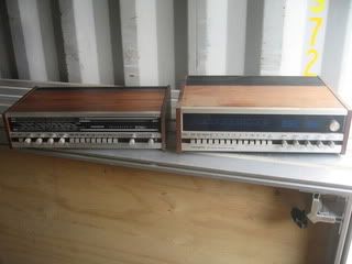

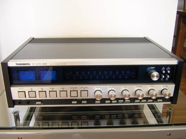

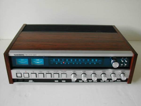

Onkel Leon: Der er flere visuelle forskelle på hhv TR2075(produceret i 1975 og 1976) og TR2075 mkII(produceret i 1977). De seks drejeknapper på TR2075 har sorte visere. Det har TR2075 MkII ikke:
Knapperne er ikke så 'groft' riflede, som de er på TR2075. TR2075 MkII igen:
Og i Rio-palisander:
Der endnu en markant forskel. TR2075 har en 'stereo'-knap, som man kan se på nedenstående billede:
På Tandberg TR2075 MkII hedder knappen 'tone defeat'. Når den trykkes ind kører lyden udenom tonekontrollerne.
Lyden er ganske anderledes i TR2075 MkII og TR2080, sammenlignet med TR2075. Det var lydidealet der ændrede sig der midt i 1970'erne. Tandberg røg med på den 'nye' bølge i 1977
Iøvrigt er det også den tid hvor 'den sorte pest' begyndte at hærge.....
Jeg håber at dette giver lidt mening, Onkel Leon

Jeg var heldig forleden, at få et par Tandberg radioer - De ryger dog direkte i mit container lager - som det ses. De bliver gemt fordi, at der på begge er meget pæne covers/finer i Rio palisander .
Hilsen X-ray.
