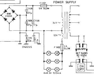

Så er det blevet tid til at se lidt på den Sølvsuper 12 som Santa Tante begavede mig med. Umiddelbart spiller den fint, men
som tidligere skrevet er der ikke lys i fætteren. 6 pærer er bestil via e-bay, og dukker snart op. Jeg havde lige låget af den i
dag, og opdagede, at der mangler en finsikring. I hvert fald er der en tom holder på printet. Jeg har prøvet af sætte en
tilfældig sikring i holderen, men det kom der ikke lys i sjoveren af, så pærerne er jo sikkert som forventet sprunget.
Skal der være en særskilt lille pære i signalmeteret, eller bliver det bare oplyst af de 6 pærer?
Mit spørgsmål er, hvilken sikring skal der sidde i holderen, som i øvrigt sidder på printet med alle 6 pærer?
Som det ses på billedet er holderen lidt sort i det??

Her har du diagrammet omkring lamperne.
Og her et link til SS12 Diagram.

12V 2A er det rigtig læst?

Sikringen er en helt normal 250V 2AT .

Så var det heldigt at det var sådan nogle jeg købte
Men faktisk er der lys i sjoveren nu, og det ser rigtig hyggeligt ud. Eneste anke er, at nogle af pærerne sidder klods op af
skalasnoren, så jeg håber ikke den bliver brændt over. Jeg glemte i min iver, at tjekke om der er små pærer i skalanålene,
da jeg havde hatten af apparatet, men det må jeg tjekke en anden dag. Som jeg regnede med, lyser pærerne fint
signalmeteret op.
Nogle der ved om der skal være lys i skalanålene i en SS12?

Nej da, jeg købte lamper via e-bay, og som jeg skrev, så bliver signalmeteret lyst op af de andre lamper, og har ikke selv
lampe. Der manglede også en finsikring til lamperne.
Kan du huske om skalanålene skal have lys i sig?

Radioen blev skilt ad igen, og gjort ren efter alle kunsten regler, så nu funkler den som næsten ny.
Der skal ikke være lys i skalanålene.
