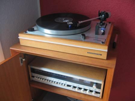

TR1000 har fået skiftet "lytterne". Nu har jeg spillet på den i en uges tid. Og jeg er ikke itvivl om - at den har ændret sig i måden at formidle musikken på. Jeg var lidt overrasket første gang jeg afprøvede den - "hvor er vintagelyden" tænkte jeg - men efterhånden har jeg vænnet mig til dens "nye" lyd. Der er bestemt sket noget nede i bassen - til den bløde side - men alt i alt en renere lyd end før. Stadig fantastisk i mine øre . I aften vil det blive testet af "for fuld skrue" - hvis ikke jeg skulle tage meget fejl. Et par Tandberg-drenge kigger forbi....
I skal ikke skånes for et par mobil-billeder af herlighederne. Mht. valg af lytter skal de have målene 35x55, ellers kan de ikke sidde dér. Godt at jeg nok først får problemet igen om ~40år
