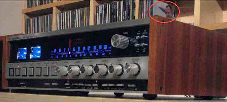

Er det noen av dere som klarer å identifisere denne store danske som dessverre ikke lenger er blant oss?
NHØP
Gratulerer så mye X-ray - selvfølgelig er det NHØP
Jeg har selv hatt gleden av å oppleve Niels-Henning Ørsted Pedersen live i Oslo, og han figurerer også på mange LP- og CDer i min samling. En av Danmarks aller største musikere, hvis du spør meg

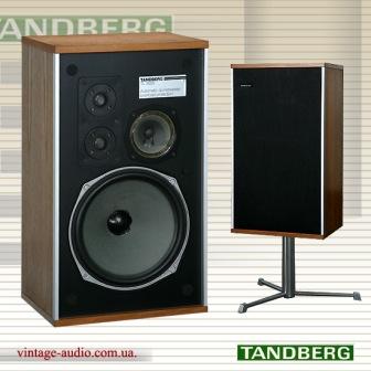

Her er hvad X-ray må kigge langt efter:
Tandberg TL5020(50 liter kabinet og 12" bas,for jer der måtte ha' glemt det).Det er godt nok en lækker sag
