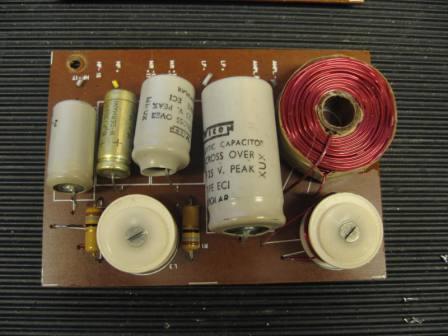

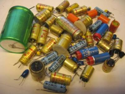

Jeg kom lidt videre med mine HS-17 delefiltre idag. To af kondensatorerne var helt ved siden af: En 16uF var blevet til 34uF og 2,5uF målte 3,8uF - det var ens i begge filtre. De bliver nok skiftet imorgen. Spændende hvordan de så kommer til at lyde - de spillede jo umiddelbart - selvom mellemtonen nok var lidt fesen. I får lidt billeder....
Go' aften.

Så er der skiftet kondensatorer i delefiltrerne og der bliver testet - de spiller fremragende - rigtig vintage-lyd . De spiller faktisk med mere bund, end jeg havde regnet med . Jeg har monteret helt alm. standard komponenter - ingen lir her. Der er vel for omkring en 50,-  FEDT . Et stemnings-billed fra rode-bordet.... - det er HS-17 øverst til venstre.... ovenpå HS-15....
Lonely-cowboy.

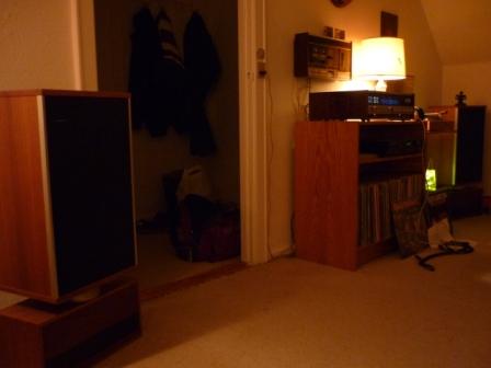

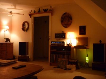

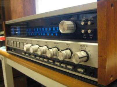

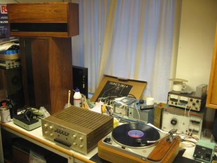

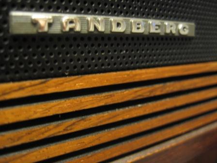

Her er lidt hygge billeder af TR 2075 - guf for kendere - nybegyndere starter her (eller på side 1)
Her lidt af Studio Monitorerne...mmmm
her ser man tydeligt at den gamle Vebjørn har dyppet enhederne i Nordsøolie -derfor den lange holdbarhed
Derfor Økologi

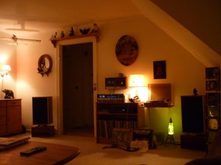

Det var lækkert at tænde for grejet efter lidt over tre uger i det thailandske Intet at bemærke,ud over ualmindeligt god lyd
To konger.Den thailandske konge og Kongen af rock & roll! Billedet er fra Elvis' tid i Tyskland.Fantastisk billede Billedet skulle være 50 år gammelt(1960).

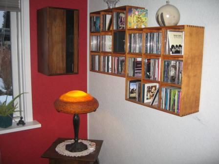

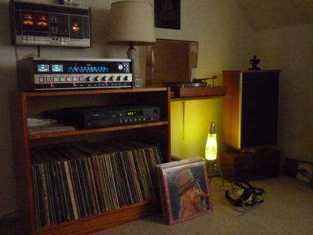

Lige et par snapshots:
Jeg har endelig fået mig et digi-cam.Det skulle jo nødigt hedde sig

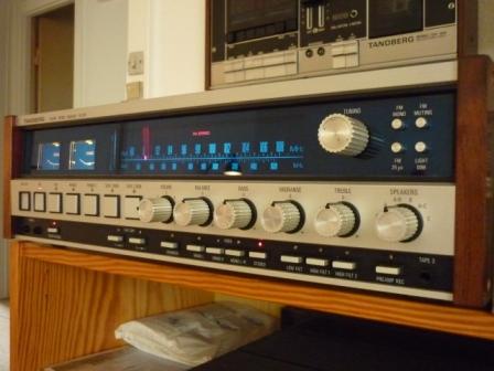

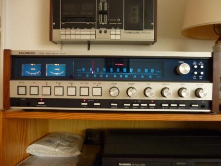

Tillykke med dit camera - det tager rigtig fine billeder kan jeg se . Og TAK for de fine ord - jeg kan næsten ikke ta' det ....

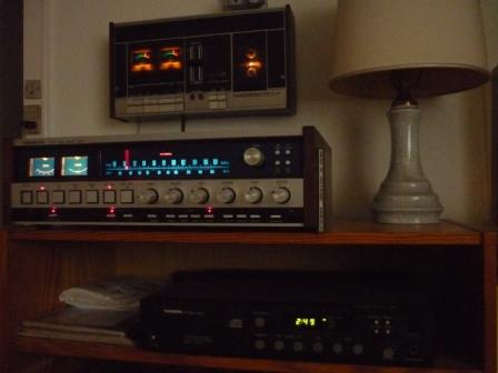

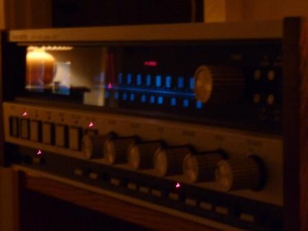

Jeg kom lige i tanke om et billed, jeg tog i morges, uden blitz - man fornemmer næsten det kolde skær fra sneen, lige uden for.... Jeg tester/justerer jo pladespiller nu - før den ryger videre til Seansmiller til den "Store-lyttetest". Kaffe i den ene hånd - camera i den anden og så noget Coltrane - en god start på dagen.....
Der er da' noget Tandberg på det billed   Fortsat Go' weekend.

Så kom jeg over en del Tandberg innlegg på nettet og begynte og lese og lese med større og større interesse. Jeg tok ned mitt gamle anlegg fra loftet, og Huldraen var OK, noen skalapærer var gått og det var en del ulyd i knapper og potmetere. Kantopphenget til bassene på TL 3520 var det lite igjen av - en kjent problemstilling her inne også. Jeg fikk imidlertid kontakt med en profesjonell Tandberg service mann i Oslo og tok med anlegget inn til han. Han ordnet Huldraen, høyttalerne og også båndopptageren, og det var utrolig å høre Tandberglyden igjen etter så mange år på loftet. Etter dette ble jeg enda mer interessert i Tandberg-produktene på 70-tallet, og min store drøm når jeg kjøpte Huldra 11 var jo TR 2075 som var uoppnåelig for en 16 år gammel gutt den gangen. Jeg var bekymret for service på så gammelt utstyr, da det var bort i mot umulig å få deler til Yamaha A1020. Men siden jeg så at det var mange reperatører og også mye deler å få tak i til Tandberg, bestemte jeg meg for å forsøke å få kjøpt med en TR 2075. Etter dette har det blitt mye ebay, qxl, tradera, blocket+++++
Enden på visa ble at jeg nå sitter med et fantastisk flott eksemplar av TR 2075 kjøpt fra ebay.de. Både kosmetisk og lydmessig i topp stand, og foreløpig ikke behov for service. Har kjøpt tre stykker for å finne en bra, og de to andre har jeg solgt på norske QXL. TR 2075 låt bra med mine TL 3520, men siden jeg har tenkt å ha mitt gamle anlegg på hytta gikk jeg på jakt etter gode høyttalere til TR 2075, og det jeg ville forsøke å få tak i var TL 5020 eller Studio Monitor. Etter mange timer på nett fikk jeg til slutt tak i et par TL 5020 for en billig penge i Sverige, og dette var en fantastisk høyttaler til TR 2075. Mye mer bånn/bass en TL 3520 som har adskillig mer topp/diskant enn TL 5020. Akkurat nå kjører jeg med et sett TL 5020 og et sett TL 3520 - noe som gir et veldig detaljrikt lydbilde.
Etter å ha lest denne tråden ser jeg jo at Tandberg Studio Monitor er en fanastisk god match til TR 2075, så det hadde jo vært veldig spennende å prøve å komme over et godt eksemplar asv disse. Jeg er bare litt lei meg for at jeg ikke forstod hvor gode Tandbergproduktene var for et par år siden, da prisene var overkommelige. Spesielt i Norge er jo prisene veldig høye....
Uansett har denne, og andre tråder her inne vært en stor inspirasjon for meg. Ser at det ikke er så mye aktivitet her lenger, men ville allikevel skrive min "Tandberghistorie". Dersom det er interesse for det kan jeg gjerne supplere med bilder av mitt Tandberg setup
Og er det noen som vet om et par gode Studio Monitors så setter jeg pris på et tips....
