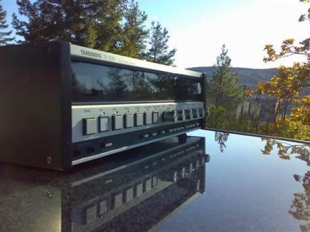

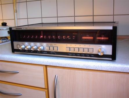

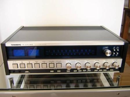

Og lige for en ordens skyld,da det er en billede-tråd:
En qxl-auktion over en TR2080 i Norge......

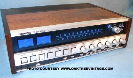

TR2075 MkII
Qxl i Norge.....nam-nam
...Alle Recieveres 'Moder',Tandberg TR2075 fra 1975/76 Svær at stikke og svær at komme udenom i Tandberg-sammenhæng.......
.....og så holder konceptet 'reciever' hele vejen Især når der er kræfter bagved

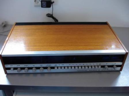

Huldra 10

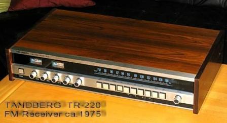

Min mutters TR220

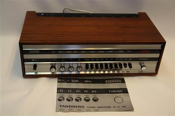

Og så har jeg langt om længe tjekket den Tandberg Tuner-Amplifier som R-l-b har været så venlig at sende til mig.....den virker sgu Det anede mig nok Køn er den ikke og knapperne skal ha' masser af smørelse,men det gamle klenodie spiller,og spiller godt Tak for din fine gestus,R-l-b
Tandberg Tuner-Amplifier fra 1969('modelfoto'):
he he  - jeg tænkte nok at der var liv i den når den bare blev sendt til den rigtige tante kosmetisk var den jo ikke ligefrem i topform men herligt at den kunne spille. Det er faktisk forbavsende lidt jeg finder af Tandberg - gad vide om folk får indføjet i deres testamente at de skal begraves med deres Tandberg - eller om det bare ikke er Tandbergland her oppe nordpå

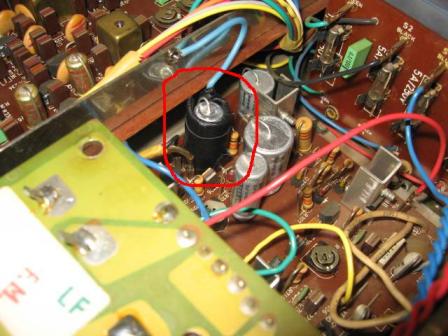

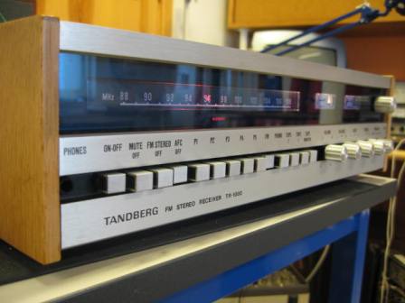

Har i et stykke været lidt små-irriteret på en dum lille fejl på min TR-1000. Når Hi-filter2 kobles til begynder den straks at brumme. Det er jo et filter man aldrig bruger - så fejlen levede vi med - men den skal selvfølgelig findes. TR-1000 er nok min lille yngling.
Idag skulle det være. Men nej efter et par timer, lidt målinger og kiggen på diagram må det så blive imorgen - hvis der bliver tid - det er dæleme en underlig fejl.
I får så lige et stemnings-billed(måske)!

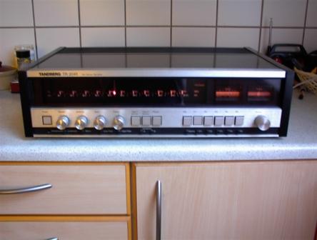

2-mas:Du spurgte til diagnosen på min TR2045.Jeg kan ikke svinge mig højere op end til en mild omgang 'rhinitis vulgaris'(forkølelse ) Der er ikke nogle udfald,som jeg har hørt det på andre apparater.Det er blot volume-knappen der lige skal drejes lidt,når man lige tænder for den Et strint WD40 skulle nok kunne afhjælpe det helt
Efter jobbet idag,så bliver den båret ind i stuen og sat til mine TL3520,som må være noget nær perfekte til sådan en TR2045....spændende Hvis ellers TR2045 arter sig henover weekenden,så har jeg allerede en god veninde i tankerne,som mangler et godt anlæg

x-ray: Jeg håber du får din TR1000 til at virke- Min TR2080 har samme problem med brum i high filt 2. Den skal stå inde i en 1/2 til hel time og når jeg så trykker knappen ud kan de komme brum- men det er ikke hver gang.
Har du tjekket forforstærker printet igennem for koldlodninger?
Virker alt andet ellers?
Havde egentlig på fornemmelsen at fejlen, måske var opstået efter et af mine egne små indgreb. Men kunne ikke huske hvilken. Det viste sig at være nogle nyligt udskiftede elko C701, første kondensator efter pre-amp. og filter - altså indgangen på udgangstrin. Åbenbart meget brum følsom ved den normale impedans! Når man trykkede pre-amp-record knappen ind(1k) - forsvandt fejlen.   Næsten samme kredsløb som i TR2080(har checket) - kondensatoren hedder C901 i TR2080. Det kunne jo være , at der har været skiftet i din også. Eller andre elko'er der omkring.
Jeg pakkede et stykke bly rundt om kondensatoren og en ledning til stel - så var fejlen væk. Det gælder selvfølgelig begge udgange.   Du kan jo også have fejl på de skærmede signal-kabler mellem pre og amp.
Er egentlig overrasket over, at det var fejlen.  Smider lige et par stemnings-billeder. Det ligner næsten et tweak - men det er det altså ikke.
Min TR-200 spiller iøvrigt super. Men mangler lige det power som TR-1000 har.
