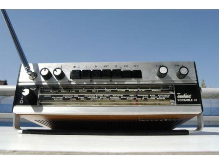

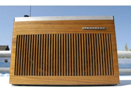

Er der virkelig ikke nogen herinde som har snuppet denne reiseradio TP41 endnu? Den må vel være et must for en sand Tandberg connaisseur?
En Tandberg gi'r sig aldrig ud for mere end den er

Sean < du får en PM imorgen...gør du HELT SIKKERT .....1,2kg kostede nye skumkanter. Der er kun en TP41 til salg, men havde han nu bare haft to, for man vil da ikke nøjes med mono

Seansmiller:Det er ellers en lækker reiseradio,sådan en TP41.Men jeg må gi' Roky ret....man får ikke rigtigt brugt den.Jeg bruger nærmest ikke min overhovedet.Og tænker faktisk på at den må videre.Det er jo ikke noget museum jeg driver her Den eneste jeg kender der virkelig får brugt sin TP41,det er min gamle mor.Hun er helt vild med den
