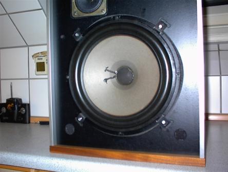

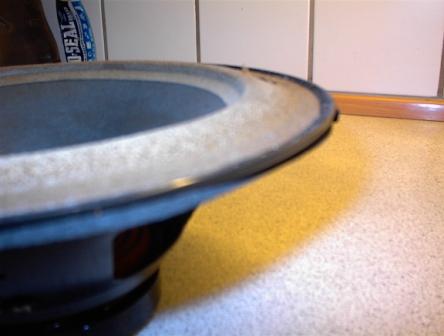

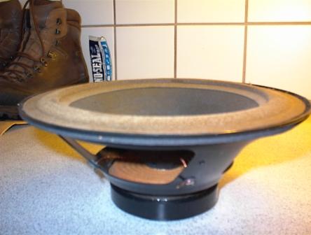

Kjell:Jeg er stærkt fristet til at sende dem over til dig.Du lyder som om du ved hvad du laver,og så har jeg jo set dig i aktion på din TA300M Jeg har modtaget følgende billeder fra en der sælger ophæng i New York:
Jeg spurgte jo om det var 'one size fit all'(indenfor 10"-kategorien) eller om han tilfældigvis havde ophæng til en 10" bas fra Tandberg,specifikt.Og så modtog jeg ovenstående billeder med et par spørgsmål.
Det første billede er om ophænget er fladt eller er vinklet.Og det er helt klart vinklet på den Tandberg-enhed.Det andet billede hvor det drejer sig om diameteren er jeg mere rolig ved,for det er 25 cm(10 ").Det er mere den vinkel......siger det dig noget,Kjell?Jeg mener,'foam'-ophænget SKAL være vinklet.Det kan godt være at du er helt med,Kjell,jeg vil bare sikre mig at vi taler om det samme,og at det bliver lavet så godt som overhovedet muligt

Hej!
Du Tante Berg! Du har rätt i att det är den vinklade varianten på Tandberg. Och det är sådana kanter jag köper. På bilden ovan är skumkanten monterad på ovansidan av konen. Jag monterar den förmodligen på undersidan. Det gör jag på Luxor-basarna. Montering på ovansidan medför en liten risk att konen trycks ned av skum-ringen. Den risken försvinner om man kan montera skumringen på konens undersida.
Jag limmar med vattenlösligt kontaktlim.

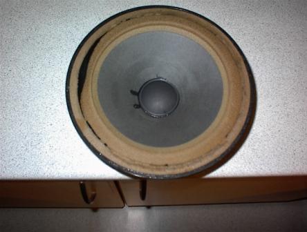

Tante Berg!
Kan du lägga ut närbilder på skumkanten?
Och du: Ta INTE bort den ödelagda skumkanten. Den stöttar fortfarande upp konen. Det är inte bra om konen kan röra sig i sidled. Talspolen kan skrapa mot magneten och förstöras.

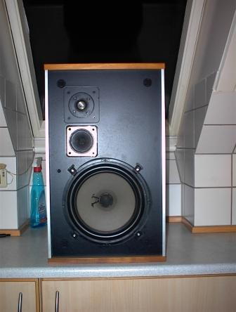

Voila!!
TL3520 med midlertidig bas:
Det er en Seas 10" fra en B&O S60.Den spiller fantastisk i TL3520 lige nu Takket være Gråskæg,så er jeg har jeg atter den fedeste lyd Jeg har lånt hans højttalere for at låne bassen.Mens de originale basser er hos Kjell-troldmand i Motala,Sverige Kjell,de bliver sendt i næste uge.Super-fedt at du gider at hjælpe 1000-tak Du får en mail med lidt større billeder
Det der med at spille på TL3520 er ikke så ringe endda De af jer der har hørt 'The Full Monty' kan godt glæde jer til at høre TL3520!!Det er en 'mini-monitor'!!Jeg har hørt masser af velkendt musik idag,efter at ha' skiftet enheder.Og Zombie lyder knageme TUNG som det lød på Studio Monitor's.Det samme med ERA(Ameno-remix) og Eminem Det virker ikke som et specielt stort skridt 'ned' af stigen.Slet ikke.Der er bare indbygget den faktor,at nu kan jeg rent faktisk sprænge en højttaler/reciever.Det kan man ikke med Studio Monitor's på TR2075!! Det er forsøgt,men umuligt I kan godt belave jer på STOR lyd,til trods for det ret lille kabinet.Flot er den,og den lyder kanon!!Tak,Gråskæg! Iøvrigt,Gråskæg,du rammer plet hver gang du kommer med musik.

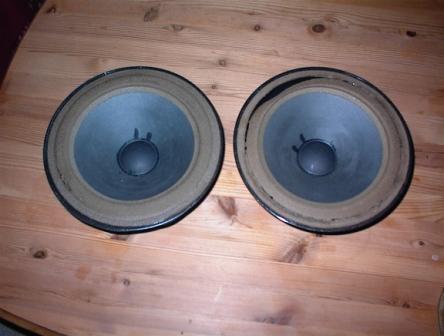

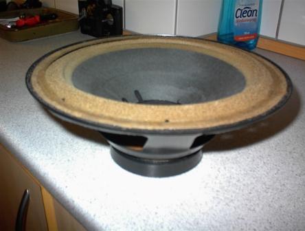

Kjell:Her er nogle billeder af basserne:
Det trænger....
Nu ser her sådan ud:
Det er et godt bytte....

Tante Berg: Godt du fik det til at spille, Som vi talte om, lyder det godt så er det godt,
længere er den ikke, og som midlertidig løsning er det vel ok, det er blot B&o's delefilter
der giver en anden klangbalance. godt man kan bruge B&O til noget fornuftigt
også sjovt at mellemtone og diskant er det samme som B&O 3702.
