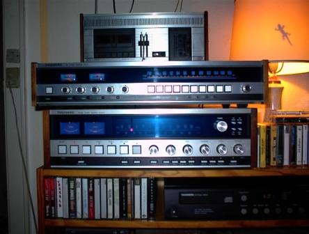

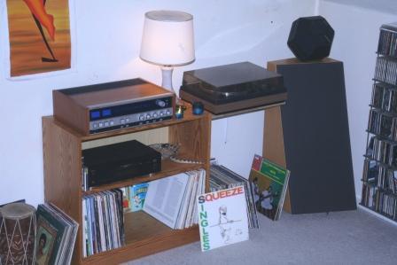

Og her er et billede af mit lille setup taget for lidt over et år siden:
Det var dengang jeg lige havde købt en TR2055.Den endte senere hos Tunghør,og den lider af konstante udfald i venstre kanal.Men flot er den Nu er den pakket væk,til Tunghør atter er hjemme og får lyst til at rode videre med den.Mine Trapez X'er står sjovt nok også inde hos Tunghør idag

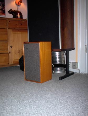

TR220(øverst) og min lille TR2075 :
Og en lille lækker TL1210.Den syner ikke af så meget for foden af Studio Monitor's :
Men tag ikke fejl,det lille setup(på 17 Watt i 8 Ohm) kan altså godt spille op til dans.....

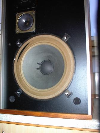

Sendt: 22 November 2007 kl. 07:58 | IP-adresse registreret
Tante:
Upphängningen på basarna är väl skumplast (foam). Luxors 10 tums basar i "8071" har precis samma problem. Skummet torkar med åren och faller i bitar.
Det är lätt att limma på ny skumkant. Jag har gjort det på många luxor-basar, inte bara mina egna och kanterna kostar inte så mycket.
Jag kan kanta om dina gratis åt dig om du vill, men då måste du skicka hit dem. Du måste naturligtvis betala för materialet d v s skumkanterna. Två sådana kostar under 200 SEK inklusive frakt hit till mig.
OBS! Spela inte med basarna! Om konen rör sig snett och spolen skrapar i magneten kan du ödelägga förstärkarens effekttransistorer.

Tante Berg
Bruger siden: 12 April 2006
Indlæg: 2247
Sendt: 22 November 2007 kl. 08:24 | IP-adresse registreret
Kjell:Tak for advarslen om ikke at spille på dem..... Jeg sidder jo og hører radio,ganske lavt.Men nu har jeg slukket TR2075 og er rykket over på Huldra 10 på mine sorte Fasett'er.Det er rart at ha' det lille reserve-setup Og tak for tilbudet om at sætte nye ophæng på Det tilbud siger jeg nok ja tak til!! Kan man ikke sætte gummi-ophæng på i stedet for?Det er muligt at det koster lidt mere,men jeg ville ha' det endnu bedre med gummi-ophæng på de basser....Jeg ved at man kan købe ophæng på eBay,og jeg tænkte sådan set på selv at gøre det....

r-l-b
Indlæg: 7702
Sendt: 22 November 2007 kl. 08:45 | IP-adresse registreret
det går ikke Tante
ophænget er en afgørende del af højtalerenheden
sætter du gummi på istedet for skum ændrer du enhedens parametre og så kan du risikere at den ikke lyder godt i den kabinetstørrelse den sidder i
Det kan være det er mindre kritisk i en lukket kasse - det må du spørge fagfolk om men generelt skal man kun bytte ophæng til et magen til det originale.
Og selv der kan der være lydforskel - man høre ofte om folk der har fået udbyttet ophæng som oplever deres højtalere anderledes - ikke nødvendigvis til det værre men nogle gange!
Kjell har ret - du må ikke spille på de ødelagte da du også kan risikere at ødelægge spolen
Det bliver til fasset et stykke tid - men du er altid velkommen til at låne et par - dog har jeg ikke noget der sår Tandberg på - men B&O ITT Pioneer etc.
Tante Berg
Indlæg: 2247
Sendt: 22 November 2007 kl. 09:00 | IP-adresse registreret
R-l-b:Jeg har tænkt på om bassen ville ændre sig,enten den ene eller den anden vej.Faktum er at et ophæng mage til det der sidder på ikke er til at skaffe.Det har faktisk en ret speciel vinkel.Ikke den svulmende 'pølse'(i gummi) som er på bassen i Studio Monitor's.Den er mere flad på TL3520.Og i et helt andet materiale.Det ligner mest ruskind på forsiden,og set bagfra ligner det faktisk brunligt bagepapir(lys trænger igennem) 'Ruskinds'-overfladen gætter jeg på at den har fået over tid.Har som sagt prøvet at lime på overfladen,men det er ikke muligt,da overfladen er for porøs.
Lige meget hvad,så er det er andet ophæng der skal på,end det der sidder på.Og så tænkte jeg at det måske var et fedt om det var 'skum' eller gummi,som den nye membran var lavet af.Men måske der er for meget 'modstand' i gummi?Når nu den er født med noget der ligner papir?Øj,dette er helt nyt territorie for mig........
stiv
Indlæg: 1062
Sendt: 22 November 2007 kl. 11:26 | IP-adresse registreret
Kjell Kranzberg skrev:
Tante:
M v h
Hallo Tante Berg, lige præcis her er problemet når man skal have repareret ophænget
Det er ikke nok at finde en fagmand som klasker et ophæng på højttaleren, ophænget skal sidde centreret så spolen ikke skraber på når den skal bevæge sig. Så du må være omhyggelig med at finde den "dygtige" fagmand, og så betale for et ordentlig reparations arbejde
Gevinsten er, at du så har nogle højttalere som du ved er helt ok  og i kan spille harmonisk sammen,  mange år fremover
Kjell Kranzberg
Bruger siden: 27 Juli 2007
Lokalitet: Sverige
Indlæg: 121
Sendt: 22 November 2007 kl. 12:27 | IP-adresse registreret
Ja, det är riktigt! Och det är mycket viktigt!
Jag har bytt skumkanter på Luxorbasar (10 tum) flera gånger och aldrig misslyckats.
Metoden går ut på att "låsa fast" talspolen i centrerat läge och därefter limma fast den nya kanten.
Efter reparationen fungerar basen fint, men man kan aldrig räkna med att dess ursprungliga karaktäristika bibehålls. Den nedre upphängningen blir ju inte bytt och den är ju mjuk efter ca 30 års användning. För att få basen "helt som ny" måste man byta hela konen med spole och allt. Det går ju inte, eftersom dessa koner inte går att få tag i längre.
Alternativet är att montera ett helt annat baselement, men då kommer med all säkerhet ljudbilden att förändras. Delningfilter, dämpning och lådvolym är ju anpassade till detta baselement.
Bästa åtgärden är alltså att montera en ny skumkant. Absolut inte en gummikant, av precis samma orsaker som man inte ska montera en annan bas.
Du är välkommen att skicka basarna till mig.
Den beskrivning du gör av hur upphängningen på dina basar ser ut och känns, stämmer överens med de erfarenheter jag har av uttorkade skumkanter. I bland är det  t o m svårt att se att det faktiskt är en skumkant. Det ser mer ut som gammalt papper.
