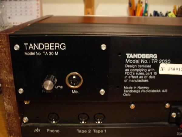

Der er fryd og gamme over hele linjen her i huset.Det er jo en lækker oplevelse at sidde og nyde to apparater som man selv har repareret(og det har bestemt givet blod på tanden...) Jeg sad et par timer igår aftes og hørte musik på Mashuro's TCD310 og hans Huldra 10.Jeg var tilfreds med hvordan TCD310 bare spiller!Hastigheden bliver holdt til punkt og prikke.Jeg synes måske ikke der var så meget punch i bassen som der er på min egen Huldra 10,men aldeles glimrende lyd.Jeg tillagde det det faktum at Mashuro's Huldra 10 nu har to forskellige elektrolytter,og at de to er bedre end en død kanal.

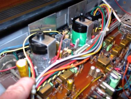

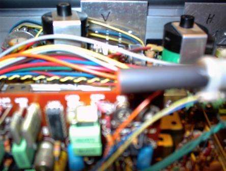

På et tidspunkt 'irriterede' det mig dog så meget at jeg lige måtte tjekke knappernes stilling....og hvad ser jeg?Loudness var ikke aktiveret.Det blev den,og så var der dælme bund i!! Jeg oplever ikke forskel i hhv højre og venstre kanal,til trods for de to forskellige lytter(de stammer begge fra Huldra 10).
Hvor var det godt tænkt af Walin( ) der i sin tid reparerede min egen Huldra 10,at give mig den elektrolyt der stadig virkede.Nu fik den nyt liv og jeg fik prøvet noget jeg aldrig før har prøvet;at skifte noget elektronik i et apparat og så endda få et godt resultat ud af det

hej Tante,
Det er dejligt at du har fået blod på tand(berg)en og er blevet Tandberg reparatør - også af komponenter. Du ender nok med at blive lige så ivrig og modig som Tunghør - han har godt nok overrasket mig med sit gå-på-mod.
Der er ingen tvivl om at 20-30 år gamle elektrolytter er en stærk potentiel fejlkilde - det er uhøre sjældent at transistorer står af (medmindre de bliver brændt af) - selvom jeg dog kan huske en BC109 i en forforstærker som syntes at den skulle bruse som Niagara istedet for at forstærke signalet. Mit råd vedrørende "døde" kanaler er simpelthen at måle baglæns fra højttalertilslutningerne - oftest er det i sluttrinnet at fejlen findes og oftest er det een af lytterne der er tørret ud.

Tante Berg skrev:
. . .  Det kan så undre mig en del,at det kun er den ene elektrolyt der er ballade med?Både i min dengang og i Mashuro's.Er der en forklaring på dette?Spiller du iøvrigt på Tandberg nu,Walin?Enten TR1000 eller TR200?Spiller de?Eller er du tilbage på Kenwood'en?
Nu er det nok sådan at specielt varmen er med til at tørre lytterne ud. Og når een lyt dør, så bruger man jo nok sjældendt forstærkeren. Den tilbageblevende udsættes derfor ikke for kraftig ældning. Når man skifter den døde bror og atter anvender forstærkeren så vil det nok ikke vare så længe før den tilbageblevne også opgiver ævret. Derudover, så vil der nok være stor forskel på kapacieteten i de to kanaler, så en parvis udskiftning vil alene af den grund være at foretrække.

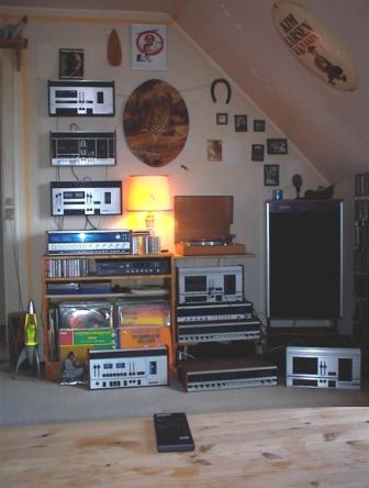

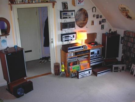

Jeg har pillet en pladespiller ned af væggen(Tandberg TT5000).Jeg bruger simpelthen ikke to pladespillere,må jeg erkende.Det gav luft ovre på væggen og generelt i stuen.Planen er at den havner hos min mor.
Så nu ser setup'et således ud:

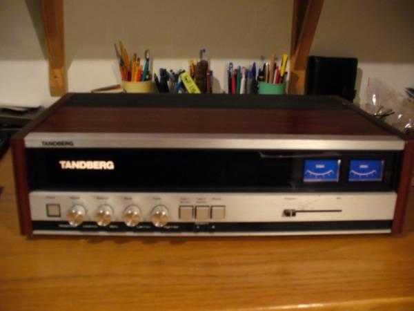

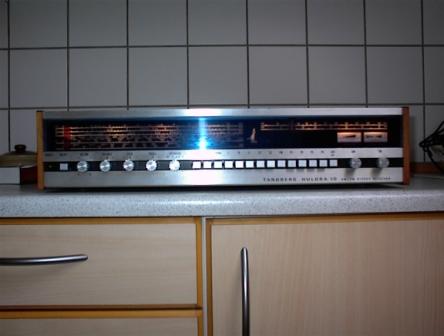

Her er Mashuro's Huldra 10:
Der er noget mere lys i end dette billede indikerer.Her er et par billeder mere af de to forskellige elektrolytter der nu sidder i Mashuro's Huldra 10:

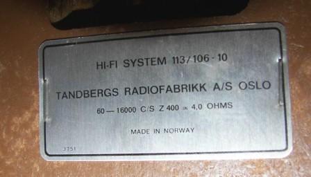

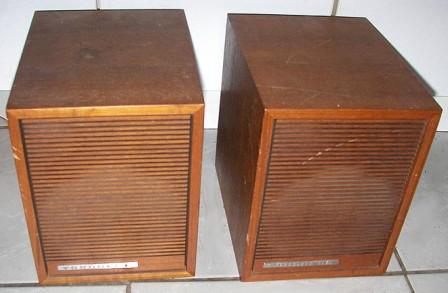

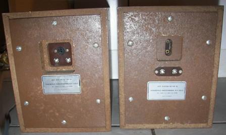

Seansmiller:Nå,var det hårdt igår? Du spurgte om der fandtes mindre højttalere end Hifi System 11 og det gør der som sagt.Denne Hifi System 10 er lige nu på amerikansk eBay:
Auktionen er her:Hifi System 10
Mål: 18 x 23 x 23 cm. 7,6 liter i rummål
