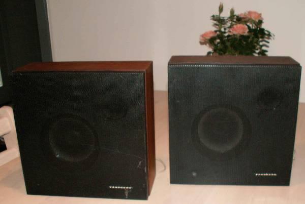

Gråskæg,du spørger hvad det er for nogle lamper der sidder i.Jeg har købt lamper i sin tid,mage til dem der sad i(men værdierne er ikke nødvendivis originale...?).Så det er 6 Volt,2 Watt.Det ku' da godt tænkes at en 3 Watt's lampe ville kaste lidt mere lys over din TR2025?De fås i Brinck,de lamper jeg har købt.Det er iøvrigt de samme lamper der sidder i TR2040,TR2030,TR2045 og Sølvsuper 12
Nu holdt jeg min egen lytteaften igår.Der er jo en del nyt grej som skal testes Jeg har sat hhv Fasett og Hifi System 18 på Huldra 10:
Denne Huldra 10 er ikke min egen.Min er i egetræ og ikke helt så flot som denne.Men min spiller aldeles upåklageligt og det er Walin's fortjeneste

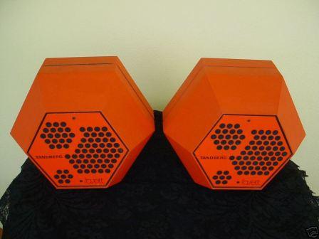

Fasett(Type 2):
(Mine er sorte,men disse er mere retro )

Jeg må sige at Huldra 10 er rigtig go' med Fasett'erne Men også med Hifi System 18.Den sidste er i sagens natur lidt mere 'fersk' end Fasett'en.Men det er faktisk kun til man har vænnet ørerne til Hifi system 18....så kører det Jeg har været hele repetoiret igennem.Cd,lp,mc og pc....Huldra 10 sparker r*v!!!! Huldra 10 med Fasett er en rigtig go' kombination.Der er synergi så det batter!
Mashuro,hvis du er med her,så kan du godt begynde at glæde dig til at din Huldra 10 bliver klar.Du har jo et sæt Fasett(Type 1),og det setup tror jeg du vil blive overrasket over.....på den fede måde Du må iøvrigt godt trille forbi idag,hvis det passer dig?Jeg er lige i gear til at klare en stak apparater.Og jeg har ikke nogle her der trænger til en overhaling,lige nu såeh.....Hit med din TCD310 og din Huldra 10!
Skulle der sidde nogen og undre sig over forskellen på Fasett Type 1 og 2,så er det mest udseendet der adskiller:
Type 1.Bemærk fronten,som er af metal,med bittesmå huller i hele overfladen.Fandtes i farverne armygrøn med gul front, orange med grålig front og hvid med mørkegrå front.Generelt ser man ikke mange Type 1 til salg.....
Type 2.Igen,bemærk fronten som også er i metal,men med større huller,og kun huller hvor enhederne sidder.Denne type Fasett fandtes og findes i farverne sort,hvid og orange.Fronterne på Type 2 er samme farve som resten af højttaleren.

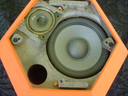

Her er et billede af Fasett Type 2 uden front.Flotte enheder,her ca 30-32 år efter :
