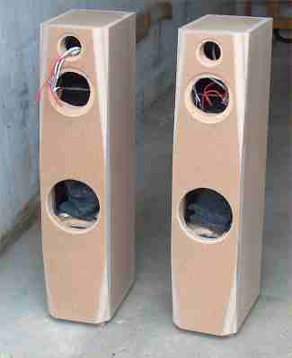

Så kom jeg lidt længere. Kassen har fået lidt farve og enhederne, samt elektronikken er igen blevet monteret.
Her i fin rød.

Den er godt nok.. RØD
Men det ser sgu godt og originalt ud.
Ikke alt det der fancy pancy honky tonky.

Takker også fra dig. Har også fulgt med i dine projekter. Der er forøvrigt en grund til at jeg ikke viser billeder af den tæt på
Det håndværksmæssige er ikke super flot. Det er ikke der jeg har min styrke....

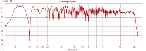

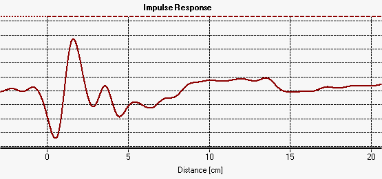

Så fik jeg rettet lidt på filteret og målt igen.
Her der den målt u-gatet, men fra min lytte position.
Desværre er der ikke meget at blive imponeret over ved impulsen. Det må være det næste jeg skal arbejde på.

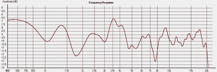

Her er frekvensgangen målt i 60cm afstand og gatet efter min fornemmelse:
Jeg er egentlig tilfreds med denne kurve. Den ligger inden for +/- 3,5dB fra 500Hz til 20KHz.
Måleudstyret er HolmImpulse og mikrofonen er MCA2000 (tror jeg den hed) som er "kalibreret" af en gennemsnitskurve jeg fandt på nettet
Kom gerne med kommentarer

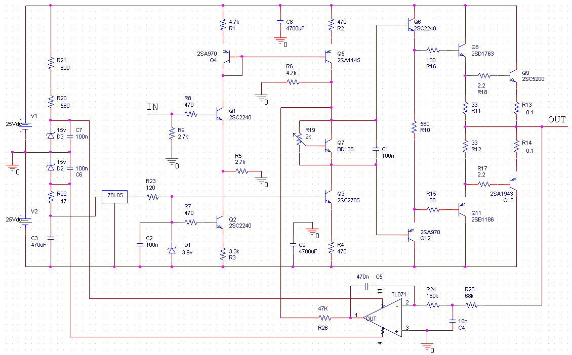

For de nysgerrige, så er her diagrammet til mine forstærkere.
