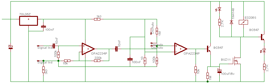

Så langt kom jeg med on/off kredsløbet.
Jeg brugte dog en AD823, som opamp, men mange andre kan nok også gøre det. Det var bare lige den jeg havde liggende

mange tak for diagrammet
Jeg tænkte på hvad E3206S er for en komponent?
hvad har du af uddannelse? jeg er selv elektronik mand, så jeg skulle bruge det som inspiration.

bdef skrev:
Så fik jeg også min automatiske tænd/skul anordning til at virke. Nu skal den bare på print :-)
Dimsen virker ved at føle om der er aktivitet på linien. Altså over 1 mV signal. Hvis der er det trækker den relæ'et, som den så holder til ca. 2 minutter efter signalet er forsvundet. Det lækre ved LM'erne er at de tænder og slukker uden man kan høre det i højttaleren. LM'erne lyder dog bedst varme, så derfor skal der også en 'permanent on' knap på konstruktionen, når den engang kommer på print.
Hvad... Kluddermor? ;)
Jeg er (U)almindelig ingeniør. Det vil sige at jeg er uddannet fra Odense Universitet, i datateknologi, men blev ikke færdig. Derfor har jeg egentlig ikke anden titel end Bachelor :-)
E3206S er bare et relæ. Ved ikke om jeg nåede at skrive det tidligere, men den del af projektet som hedder at tænde og slukke automatisk er gået lidt i vasken. Kontakt fnider fra en nærtstående lampe kunne også tænde forstærkeren. Det kan være svært med det højimpedante noget.

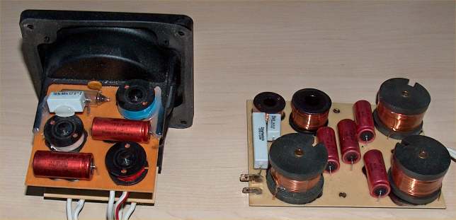

Herunder er der lige et kig på de to store print med delfilter komponenter, som det elektroniske filter erstatter.

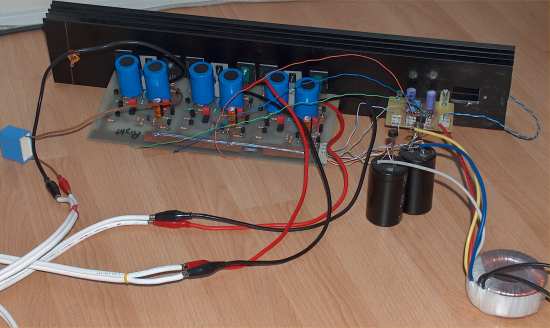

Så lykkes det at komme så langt at den ene side er monteret på den rigtige køleprofil og afprøvet. Belastningen er godt nok nogle rigtig skod højttalere til 10kr, fra den lokale genbrug, musikken blev leveret gennem dårlige kabler og det hele trukket af en 30 watt traffo, men planen var også bare at hører om der var mislyde som sus og brum, samt at finde ud af om DC servoen gjorde som den skulle og alt det der.
Alt i alt lykkes det og skidtet virkede. Der er med andre ord lyd i mine 2 * 3 kanalers ca. 25 Watt, hjemme fuskede singleend/modkoblingsfrie forstærker.

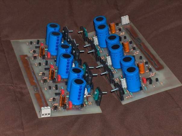

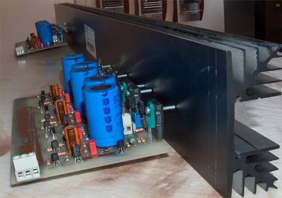

Så kom jeg lidt længere. Min (stærkt høfeberramte) datter sover stadig, så jeg har endnu ikke en ordentlig idé om hvordan det lyder.
Først fik jeg fat i kølepladen. 1 meter lang og på 0,19 K/W.
Så blev kølepladen savet over i to og der blev savet huller til netstøjfilteret og boret til alle transistorene, samt phono stikket. Det hele blev monteret, med en slatten strømforsyning og det gamle delefilter.
I første omgang, så er der en meget svag brum lyd i højttaleren, men ellers lyder det ikke til at der er bi-lyde. Det virker også som om forstærkeren har godt fat i enhederne. Hele ideen med en aktiv forstærker er jo at undgå de meget lange kobberledninger mellem forstærkeren og enhederne, som der jo er når man regner spolerne med. Glæder mig meget til at høre hvordan de i fremtiden har fat i 8" basserne.

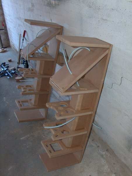

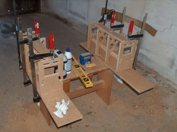

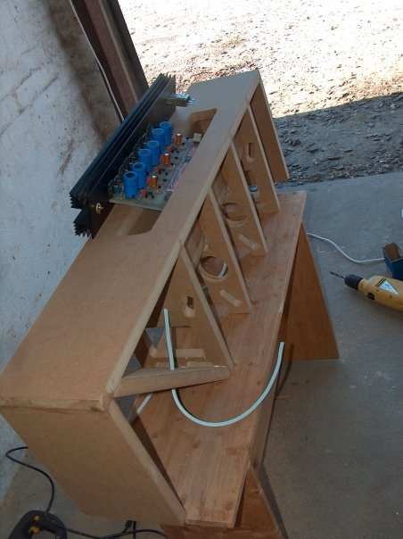

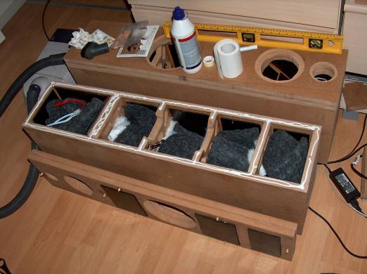

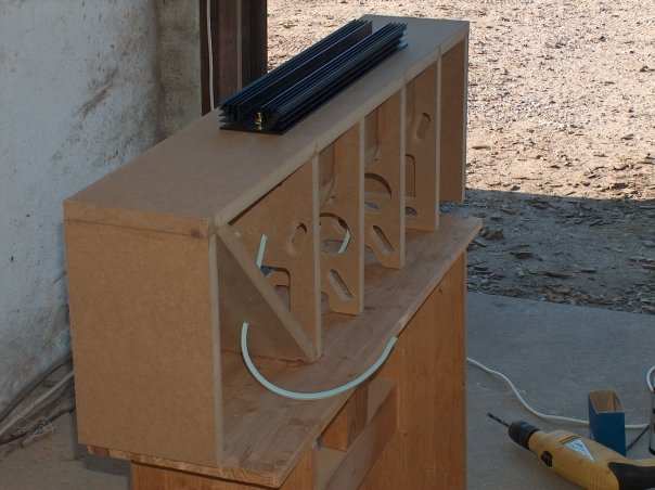

Det skal ikke være nogen hemmelighed at jeg faktisk helst ville ha' lavet et "Matrix" kabinet, men nu hvor jeg har knoklet med det herunder viste resultat, så er jeg glad for at jeg ikke gjorde. Sikke meget arbejder der ville være blevet hvis jeg havde valgt det. Nu har jeg afstivet lidt og så købt blygummi og så håber jeg det er nok
Så fik jeg bearbejdet lidt træ, med mit billige "power tool" værktøj
Herover ses kassen til forstærker, strømforsyning og delefilter.
Her er det det så monteret på bagpladen.
Så begynder man at kunne få en fornemmelse af hvad det er ved at blive til.
Kablet er Supra Ply 2.0. Den længste er til diskanten og er ca. 75 cm. En af fordelene ved denne form for konstruktion. Her er ikke 100meter kober på en spole mellem forstærkeren og enhederne.
Her putter forstærkeren trygt i sin kassen.
Her er den lige kommet op for en demonstration.
Til top Vis bdef's Profil Søg efter andre indlæg skrevet af bdef

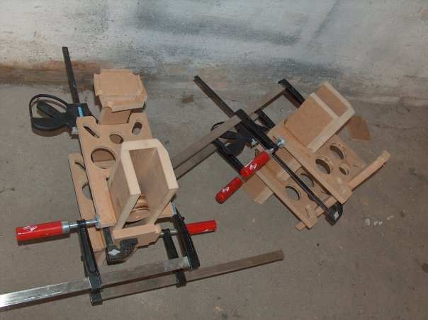

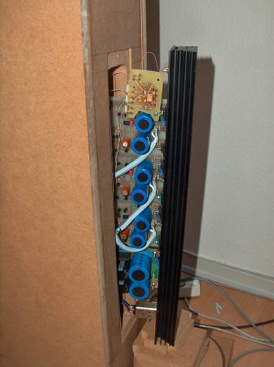

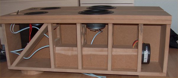

Nye billeder:
Her ligger mine enheder i. Jeg overvejer at skærer hjørnerne af forplanen og derfor stregerne, men det er stadig design overvejelser.
Her er der så et kik ind fra siden:
Som det ses var det ikke plads til traffo'en hvor jeg havde regnet med, så den kom om på den anden side og spiser dermed lidt af bassens volumen, som dermed er nede på 31 L
Og her ned i den næsten færdige kasse:

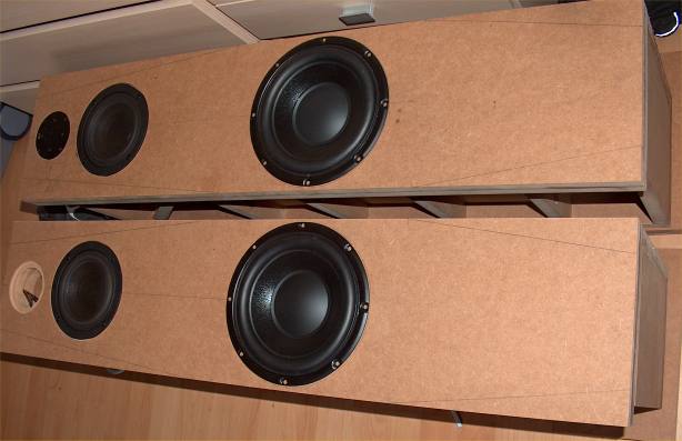

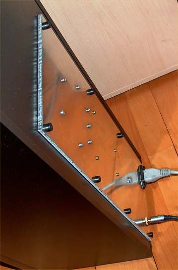

Så spiller de faktisk.

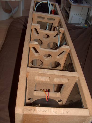

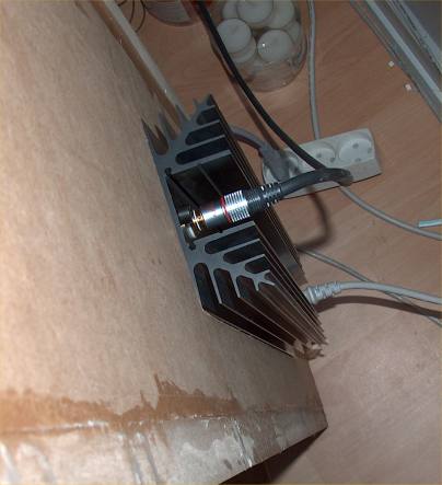

Et lille kig på forstærkerne med Supra PLY kablet monteret. Dette var ikke nemt, da det er på 2,0 mm2 og dimsen til at kontere kablet i, maks. klarer 2,5 mm2. Desuden er forstærker kassen kun lige stor nok (og dermed er pladsen trang til montering af kablet), da den ikke skal spise for meget af bassens volumen.
Her et billede lige inden forpladen klaskes på. Dyvler, lim, uld og lidt vat i bred forvirring.
Her er forstærkerne klasket på. Tomgangen er justeret til 40mA. Jeg har testet den op til 200mA, hvilket kølepladen godt kan trække. Nu skal der eksperimenteres, med respekt for elregningen
Fremtiden byder på et nyt filter, sparling af kassen og så skal der maling på. Mine tanker går lidt på rød, så de sorte enheder rigtigt kommer til at "stå frem" og være tydlige uden frontstoffet.
Mit første indtryk var lidt skuffende. Ingen bas og meget lys gengivelse, men nu hvor jeg har skruet lidt op og sat mig i sofaen og slappet lidt af, så kan jeg godt hører og nyde bassen. Den er ikke vild dyb, men meget fast. Jeg tilskriver dette at kabinettet er et trykkammer og så den aktive drift, hvor forstærkerne har direkte fast i enhederne.
Filteret jeg kører med nu stammer fra da jeg kørte med to stk. 5,25" bas/mellemtoner og tjæner nu primært at jeg har lidt lyd imens jeg tænker over det næste filter. jeg er også bange for at konkludere for meget, før bassen er spillet mere til.
Jeg vil tro deres kampvægt ligger omkring 35Kg. Ikke så underligt jeg har været lidt øm i ryggen, når jeg har løftet rundt på dem

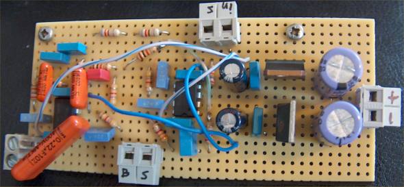

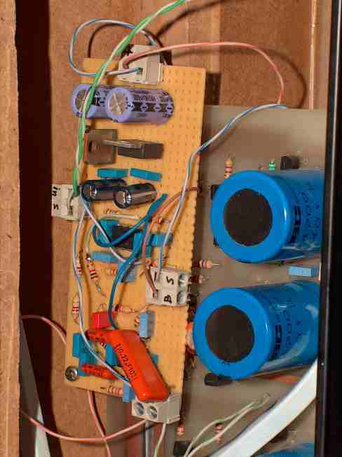

Så fik jeg lavet et filter:
Og så blev det monteret:
Det er første udkast og skal fintrimmes. LM4562 leger buffer og spændingsregulatorene er 7815/7915. Langt fra den optimale konstellation, men godt nok til at fifle filteret til. Når jeg har trimmet filteret til, så køber jeg komponenter og ligger print til et ordentligt filter, hvor der skal bruges bedre buffere og spændingsregulatorer.

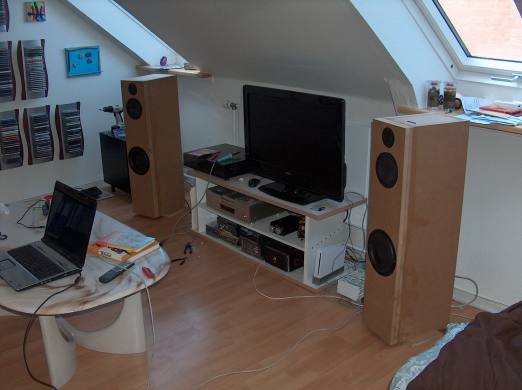

Forsigtig lytteindtryk:
Det virker som om Peerless basserne er ved at være spillet til. Det har taget lidt tid og masser af musik har flydt gennem dem (og sikkert med lidt højere lydtryk end naboerne kan lide) siden de blev monteret.
Mine gamle højttalere havde 2 stk 5,25" i hver side (jeg har modificeret den ene og brugt som mellemtone i den nye højttaler) samt en JET diskant (fra ELAC, som selvfølgelig bruges i den nye højttaler også) samt supleret af en hjemmebygget sub, med en 15" bas beregnet til at sidde i en bil (Ved ikke om der er mange biler der fysisk kan tåle de udladninger som den gan give) med en meget strømstærk 200watt forstærker i ryggen.
Det første der slår mig er at magten fra min gamle sub stadig er der, trods Peerless'erne kun er 8" hver. Jeg er lige ved at tro at peerless'erne også går lige så dybt, så sub'en er nu forvist ud af stuen. Efterhånden som Peerless'erne er blødt op, så fornemmer jeg flere og flere detaljer i tonerne dernede. Det er sjovt at trods alle mine kampe med min gamle sub, så forblev den stadig en "one note" sub.
Mellemtonen er klarer og renere end før. Stemmer, står mere roligt i lydbilledet. Jeg ved ikke helt om det er det trekantede kabinet bag den, det at den ikke spiller så meget bas mere (den skæres første orden ved 300Hz) eller om det er mine modifikationer af enheden.
Diskanten er uændret, så den er stadig luftig og detaljeret. Den har alle de lækre egenskaber stadig væk, som gjorde at jeg var meget fast besluttet på at fører den videre til det nye projekt.
En slags konklution:
Jeg er meget tilfreds allerede. Jeg har stadig nogle små kabinet ting i tankerne jeg mangler at gøre, så som maling og måske stærer hjærnerne af. Derpå er der filteret, som "bare lige er slasket sammen" som det står nu. Jeg var lidt nervøs for mængden af bas fra en 8" i et trykkammer og detaljerne i mellemtonen, ved genbrug af de gamle enheder, men det er jeg ikke mere. Jeg er meget glad for resultatet som det er nu og glæder mig ustyrligt til det er helt færdigt. jeg er stadig i den fase hvor jeg knap får hørt et nummer til ende før jeg har et nyt fedt i tankerne, jeg bare må hører på de nye vidundrer.
