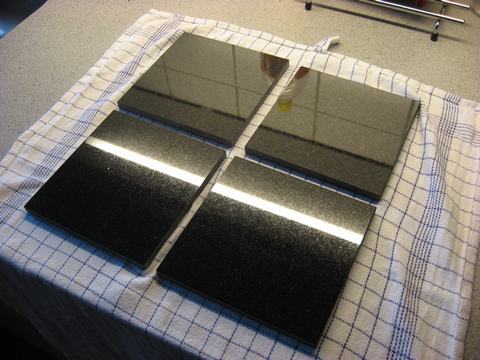

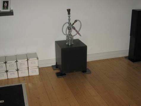

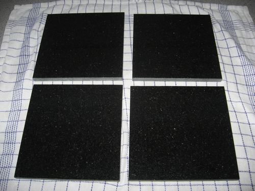

Så fik jeg skåret min granitflise i 4 dele. Nu kan subben komme på spikes, så må jeg håbe det kunne skåne underboen lidt.
Her er fliserne blevet vasket, de blev lidt snavset da de blev skåret ud.

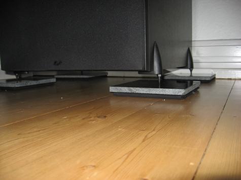

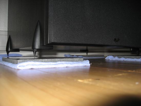

Her er de kommet under subben og spikenes er kommet på. Har ik købt underlag til fliserne endnu, så jeg bruger lige et par klude for at skåne gulvet. Ja ja, ved godt det ik er særlig kønt, men det er kun midlertidig.
Det er kommet lidt mere luft under subben, der er ca 5 cm frihøjde.
Jeg regner med købe en lydisolerende plade i biltema (Kan ses HER). Det har jeg set en anden bruge og det er billligt .

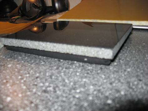

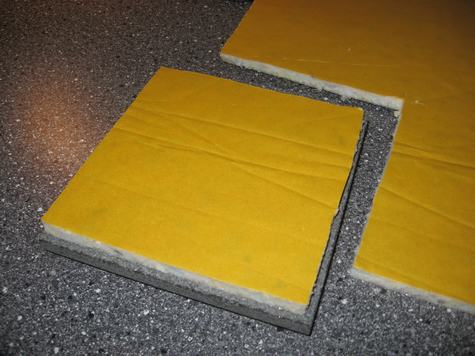

Egfter jeg fik skåret to prøve plader ud i aftes af den indkøbte plade i 2 forskellige størrelser fandt jeg ud at at når jeg har dem under så kommer flisen meget højt op, eller sådan ser det ud. Prøver lige at lege lidt videre med det og ser hvad jeg kan finde ud af. Billeder kommer op når jeg er færdig.

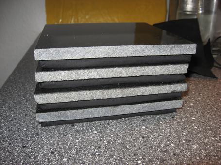

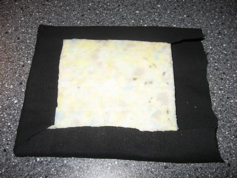

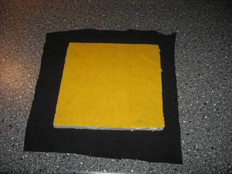

Så fik jeg leget mig lidt frem til en løsning jeg kunne leve med.
1. Fik skåret et stykke af pladen så den var ca 5mm på hver kant.
2. Et stykke stof der er lidt større end skum pladen.
3. Af med det papir som sidder på den klæbrige side og buk stoffet ind.
4. Sæt den under flisen og vola - 4 stk.

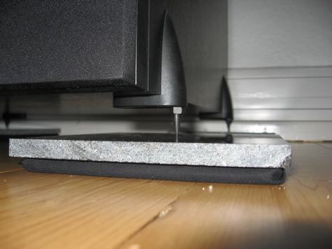

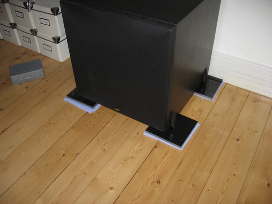

Et par billeder tæt på og et fra afstand.
Synets selv det blev ok og ja jeg er meget glad for mit kamera, hehe
Ved ik om man evt kunne male kanten på selve granitpladen med en mat sort, så den lyst granit ik stod som sådan en volsom kontrast.

Det med at male kanten har jeg ofte overvejet at gøre, men har aldrig taget mig sammen til at få det gjort .
Er du ikke nervøs for at subben går sin vej nu hvor den har fået fødder . Det ser fint ud, men også som om at den er klar til at gå sin vej på sine nye bredde fødder.

Jo der er vist noget i det du siger, kan ik bestemme mig helt om de er blevet for store eller om jeg bare er underlig. Men det er sikkert bare mig. En gang spraymaling må kunne gøre det, ellers koster en ny flise ik alverden.
