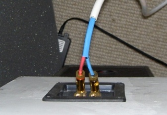

Så kom diskanterne i hus. de ser virkelig lækre ud og terminalerne.. Nu mangler jeg mellembas fra Henrik som kommer omkring fredag og så er jeg klar...

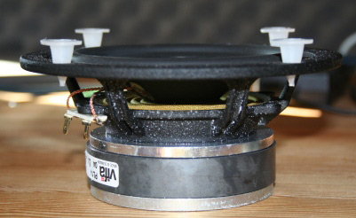

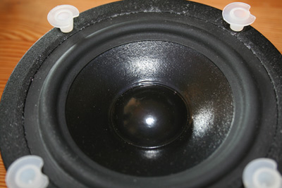

Så kom mellemtone/bas enhederne og de er rigtig dejlige, nu glæder jeg mig bare til en dag hvor jeg kan købe udstyr og materialer til kabinettet...

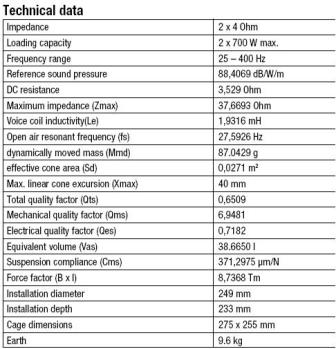

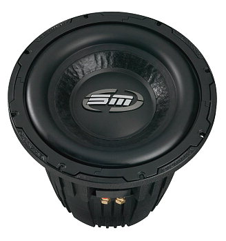

Så fandt jeg endelig nogle enheder til subwooferne.... jeg skal som diskuteret tidligere have to subwoofere og jeg har har lave lidt plot i et 60L lukket kabinet...
-3db gir 30,5 Hz
og 106 db 30 Hz
så der skal nok komme gang i svingningerne...  disse beregninger er for en subwoofer... der kommer to...

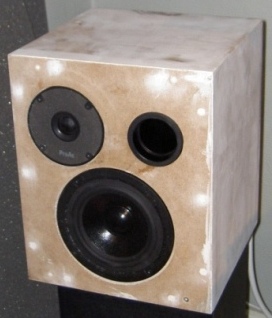

så kommer der lidt lækkerier af hvad jeg har nået med mine sidehøjtalere og de subwooferenheder jeg har valgt til mine to subwoofere...
terminalerne
fronten

Jeg har bygget SUBWOOFERS... muahahahahaha
muahaha 2 X 30Hz ved -3db med 135W forstærker til hver side... muahaha 34 stive kg... i hver side

Du må få gjort noget ved de der kasser - for de er godt nok grimme lige p.t hva  Synes dog ikke det er meget forstærkerkraft du har i enden af dine subs, er det nok til de enheder?
jeg ved det jeg ved det, det er dog ikke let at finde tid. kasserne er slet ikke efterbehandlet ikke engang slebet. jeg tror de bliver lavet i juleferien.
ved ikke men jeg synes 135W i 8 ohm virker okey til en 10"... synes også roligt man kan sige at der er styr over enheden...
