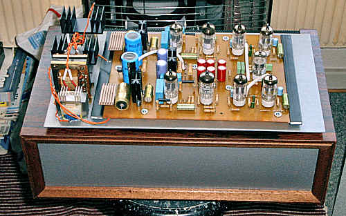

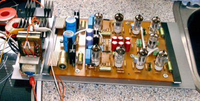

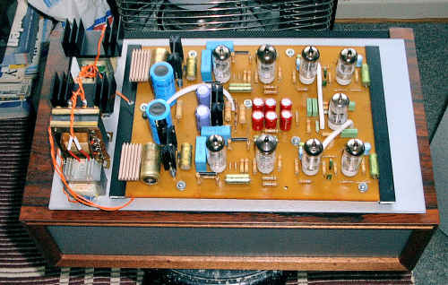

Sendt: 03 September 2006 kl. 13:35 | IP-adresse registreret
Så fik jeg monteret trafoer til glød samt højspændning, gløden har kørt hele natten, så jeg var sikker på at der ikke var fejl i kredsløbet.
Jeg regner med at i løbet af ugen at tilslutte højspændningen, for ligge at tjekke om den går op i røg

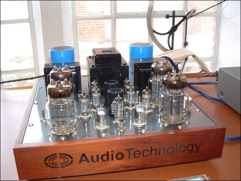

Torben
Lidt flere billeder af dyret, med tilhørende kabinet, som jeg påtænker at indbygge den i.

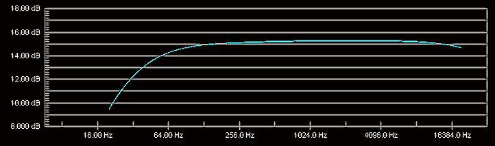

Sendt: 05 September 2006 kl. 17:25 | IP-adresse registreret
 billed af riaa kurven simuleret, udfra mit diagram, som det ses holder kurven sig inden for 0,50 dB over det meste af området. faldet i bassen er bevidst - 5dB ved 20 Hz så ikke for mange plade buler slipper igennem.
