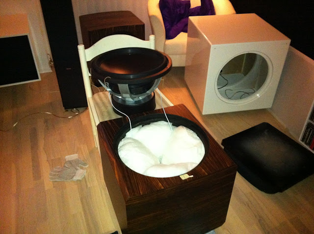

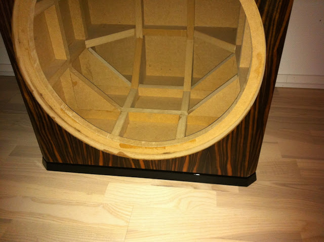

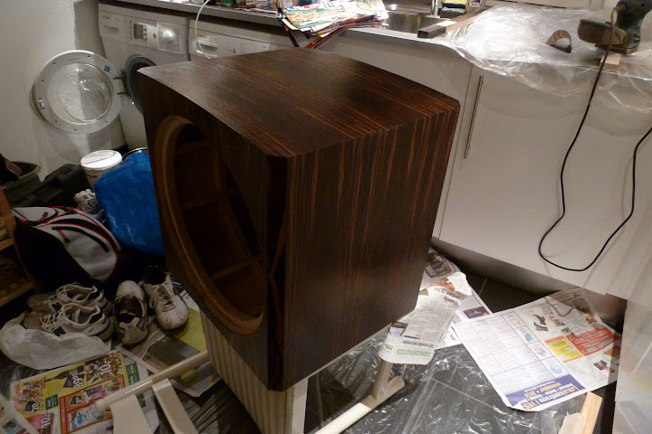

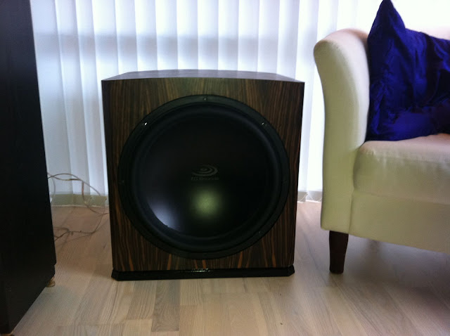

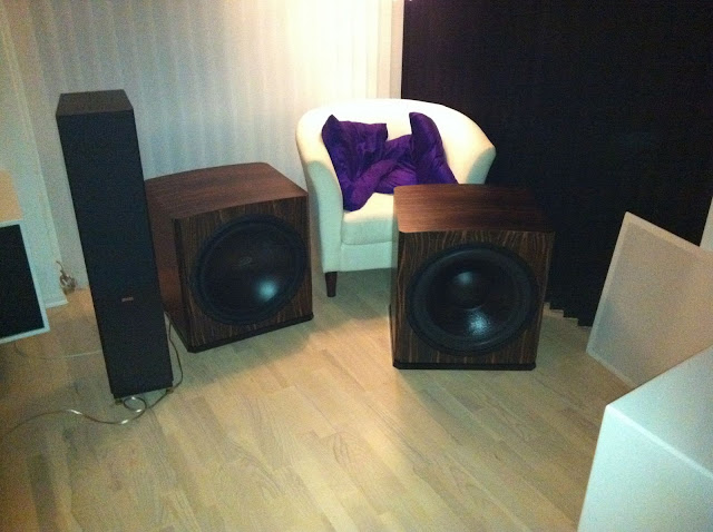

Så blev projektet endelig stortset færdigt.
Endte med en LMS ultra foreløbig, og så den gamle Maelstrom X. De har hver deres EP 2500/4000 brokoblet spændt for. Det er ikke lykkedes mig at clippe amps endnu, men de bliver da varme nok efter en heftig omgang filmbas!
Det blev ibenholt finér og det var noget af en opgave og rode med....det har taget rimelig lang tid at blive færdig.
Fod i højglans sort:

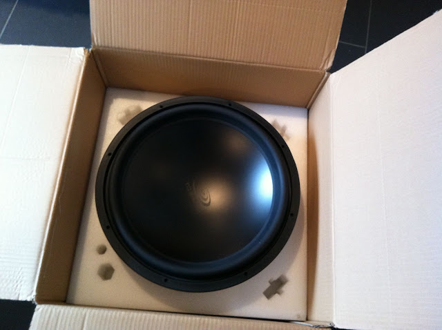

Ny mangler jeg bare en enhed mere!
LMS'en kommer i 2 kasser, en med magneten på 70 pund og så topdelen for sig.
Magnet:
Så fik jeg den samlet:
Pyder fra Ikea, 7 kr/stk! Pressede 4 stks i hver kabinet, passede rigtig fint. SÅ skal den bare sættes i! Bruger 2 snore som så klippes af når den sidder hvor den skal, virker rigtig godt, for tro mig, den er megt tung den enhed...
LMS'en!
De to nye subs:

Fedt projekt, og godt du blev færdig Alle burde opleve bassen fra en TC Sound LMS Ultra. Det er den bedste integration med en sub jeg har oplevet. Den er nærmest usynlig i lydbilledet, indtil det er påkrævet.
Og super godt design på kassen. Ham du har hugget det fra må være ved at gå til, af bare stolthed?

Men sikke et arbejde med det finér, var ved at gå amok til sidst....mangler virkelig et ordenligt værksted hvor tingene kan ligge og flyde, tøre og passe sig selv uden man skal skynde sig. Vores bryggers blev så støvet til sidst at jeg har måttet støvsuge samtlige vægge og vaske alt....
