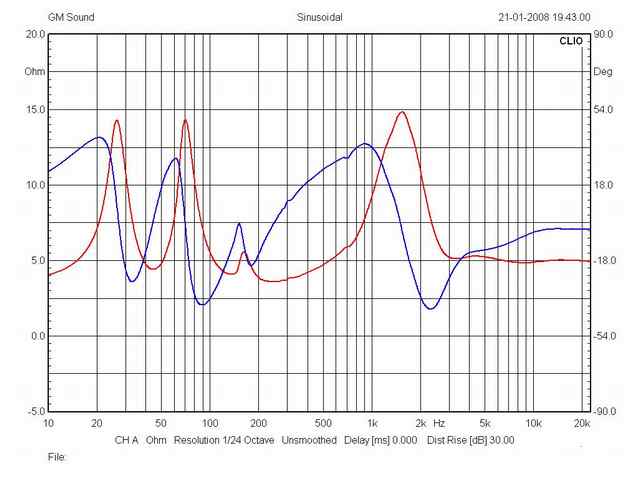

Jeg har for sjov taget disse højttalere frem igen, for at få taget de endelige målinger på disse, og her efter optimere delefilteret.
Den røde kurve er den samlede impedans for højttaleren incl. det nuværende delefilter.
Den blå kurve er højttalerens samlede elektriske fase incl. det nuværende delefilter.
Det filter der er i højttaleren er det som troels Gravesen har vist på sin hjemmeside, tilhørende denne variant.
Jeg vil lige lave frekvens måling på hele højttaleren i løbet af aftenen, for at se hvorledes kurven i grunden ser ud.
