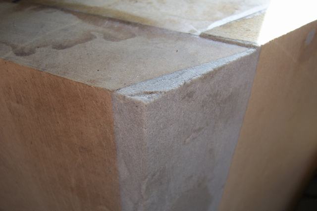

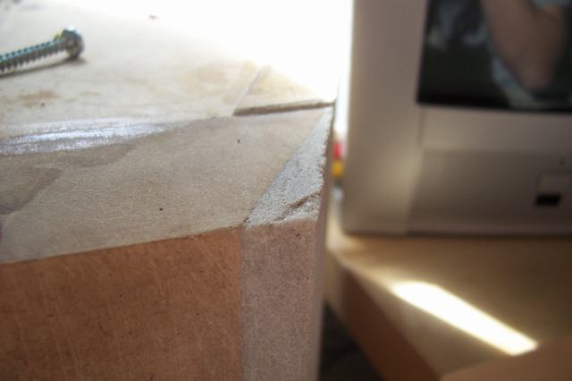

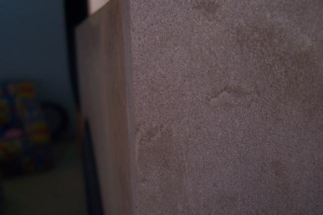

Så er jeg endelig kommet igang med at spartle!
Billederne er af frontpladen hvor smiget var savet i forkert vinkel.
Jeg har brugt Træflex fra Jem&Fix, svært at arbejde med, men det hænger så godt fast at det skal slibes af spartlen!

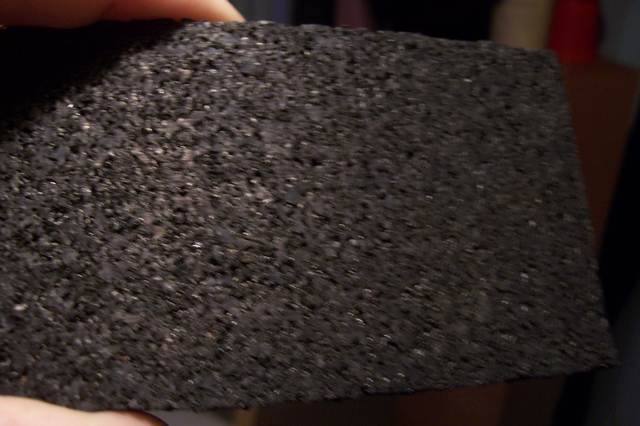

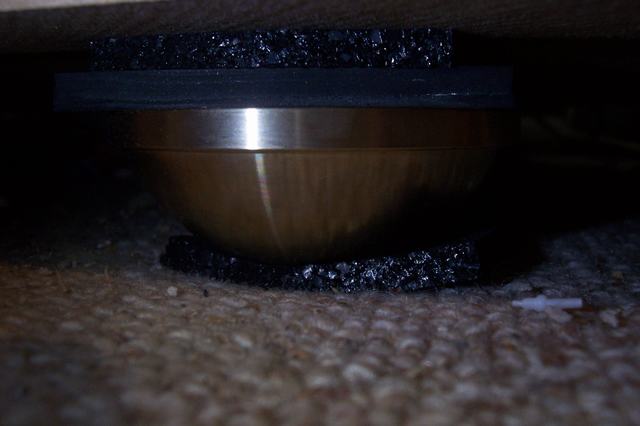

Og jeg fandt noget gummi som jeg har prøvet at lægge under fødderne, for at undgå den der kildrende fornemmelse i tæerne, når der sker noget i filmen!
Først en firkant af det nye bløde gummi.
Så en firkant af noget hårdt gummi.
Så en fod drejet af AluBronze.
Og så til sidst en firkant blød gummi igen.
Og her er et nærbilleder af det gummi jeg har skåret strimler af:
Første indtryk af gummiskiverne er: Hmmm det virker vist Der var i hvert fald ingen tåkildren under Toy Story 2 som er det eneste jeg har nået at se... Spawn kommer på om et øjeblik, så må vi se om der er noget der!

Lydsporet på spawn er noget af det mest ringe jeg har oplevet, så det kunne jeg ikke rigtigt teste noget med...
Så måtte Star Wars I på i stedet. Lidt tåkildren et par enkelte steder i filmen... Det har hjulpet UTROLIGT meget med de gummiskiver!
