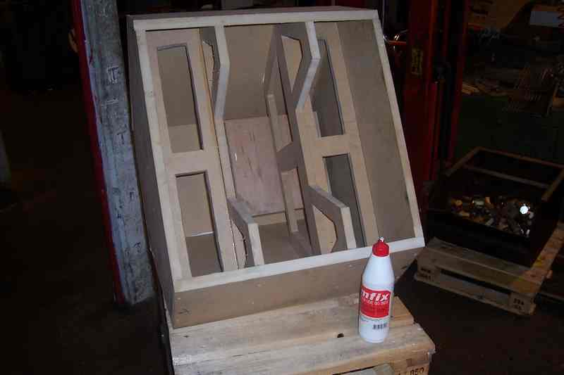

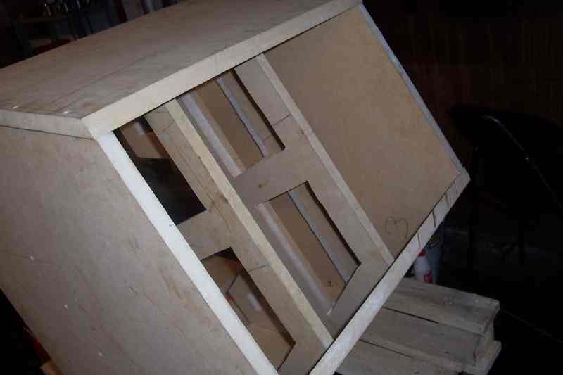

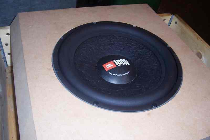

Her er enheden smidt i undersænkningen, bare for at se om det nu passer:

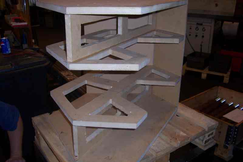

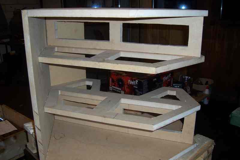

Her er afstivningen under prøvesamlingen:

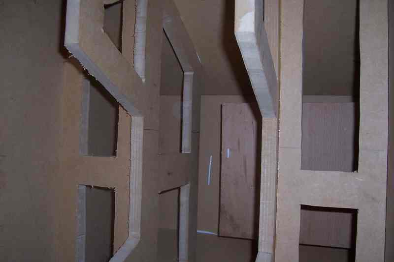

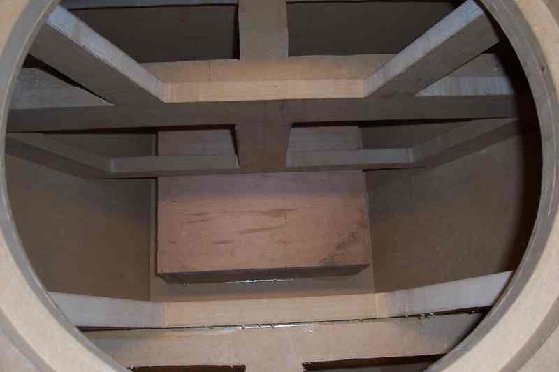

Så følger et billede op i røven på den:

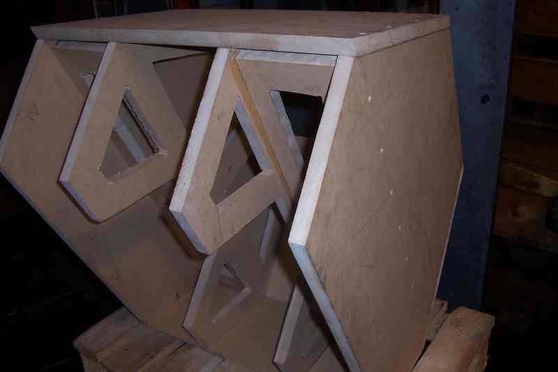

Her er et igennem fronten:

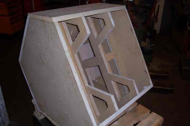

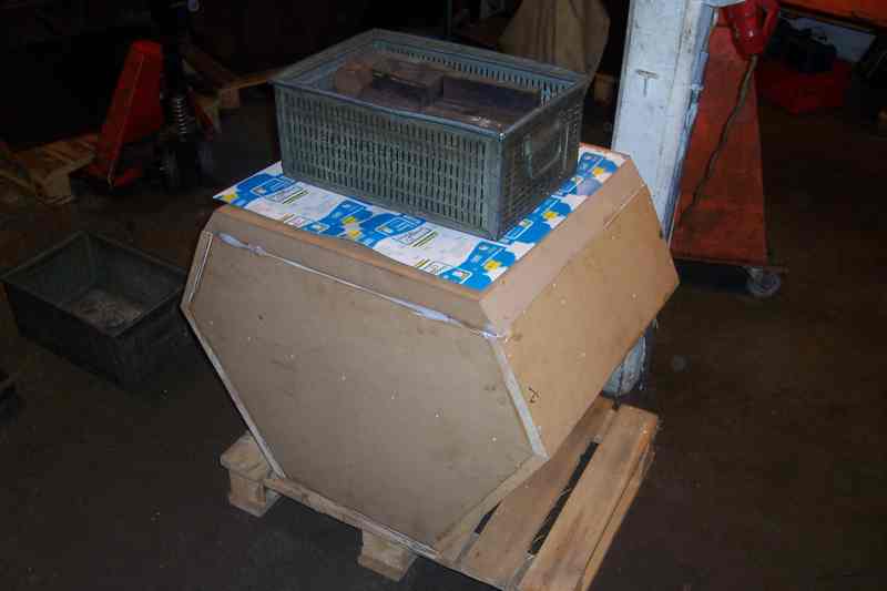

Så bli'r der limet, og husk børn man kan ikke bruge for meget lim:
Her lægges fronten på under pres:

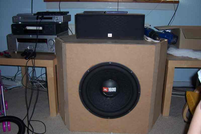

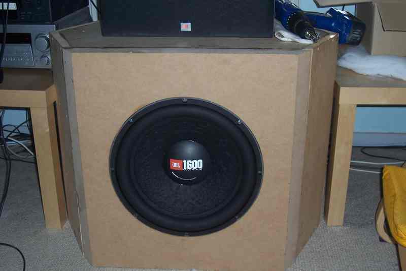

Og her er den i hjemmet:

Jeg har "lånt" en db-måler med hjem fra arbejde og indstillet subben så alle HT'er spiller lige højt i lyttepositionen!
Delefrekvensen skal jeg lege lidt med, men efter en grov-indstilling kan jeg kun sige... !
Hold kæft den sparker røv. Jeg har prøvet lidt "De Utrolige", men ikke så meget andet, den har så til gengæld også masser af dybbas.
Der skal indstilles noget mere og så må jeg se om jeg kan lokke en uvildig til at teste den!
