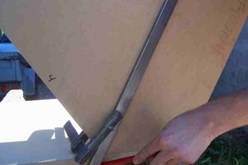

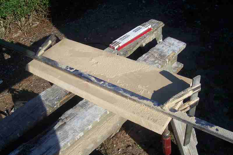

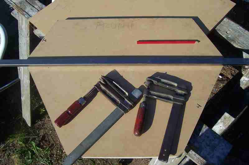

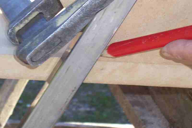

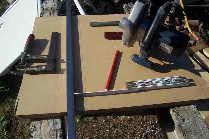

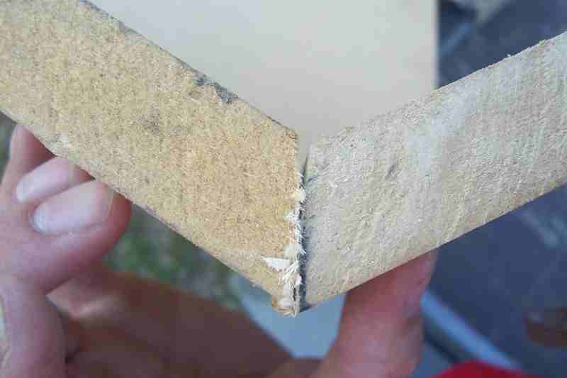

Nu beskriver jeg hvordan de skæver vinkler laves.

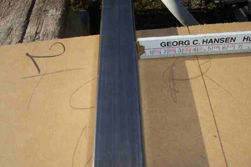

Her placeres rette-stokken fra hjørne til hjørne:

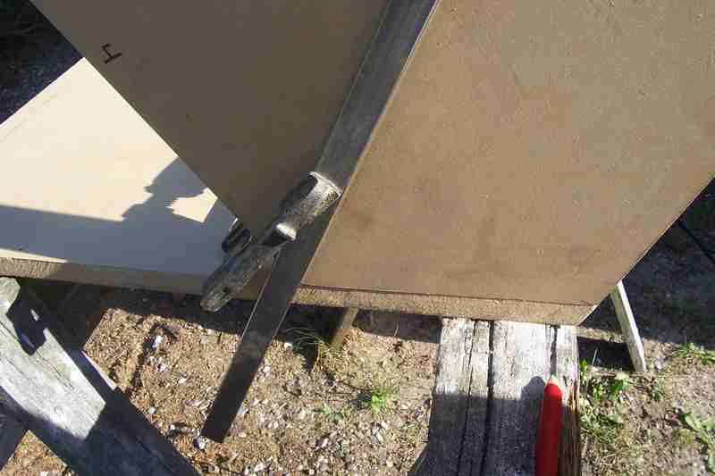

Så rejser jeg pladen op:

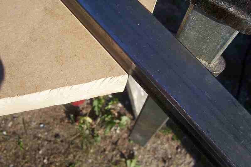

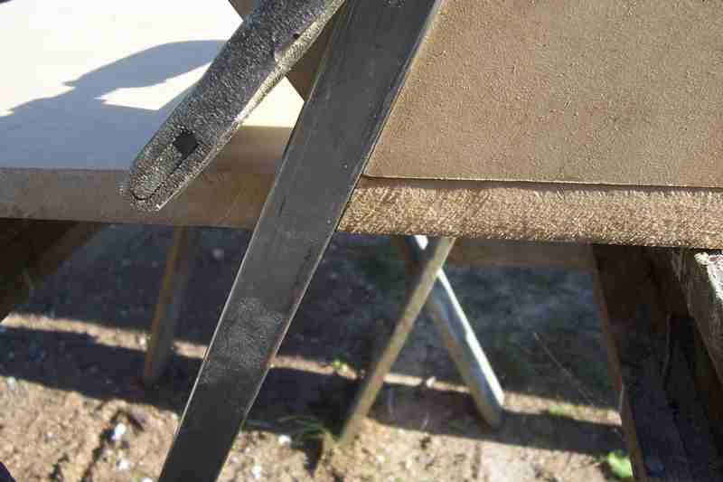

Når jeg saver i smig, skal rettestokken placeres 4cm fra snittet, i forhold til 3 cm ved lige snit:
Her er det færdige snit:
Det er ikke HELT dårligt:

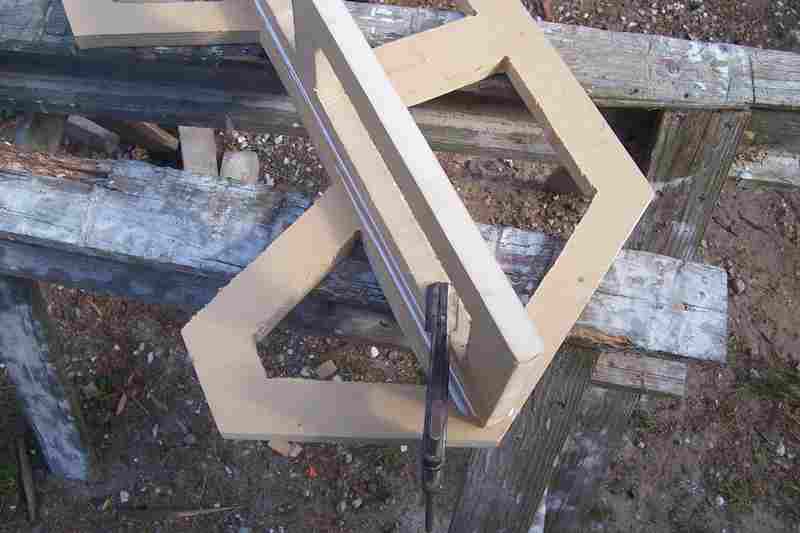

Her er bagpladen med hul til forstærker:

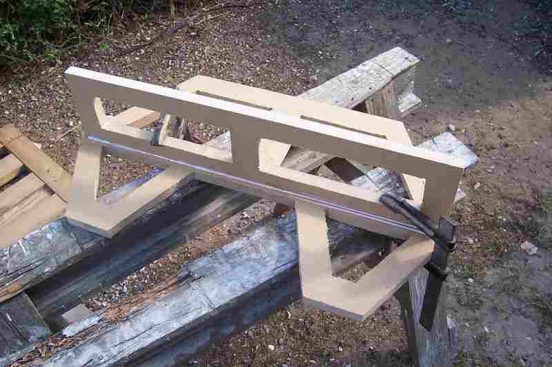

Og her er noget af afstivningen:
Som i kan se sker der da lidt ind imellem.

Hvis du stopper nu, kan du lave en kunstudstilling....
Ser meget kunsterisk ud med de afstivninger.

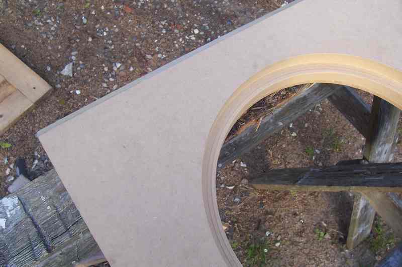

Wvack skrev:

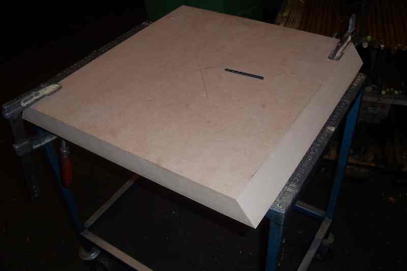

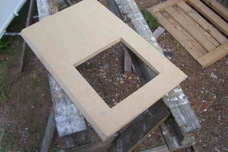

Fronten har jeg fået lovning på i 50mm mdf... Jeps i læste rigtigt 50MM

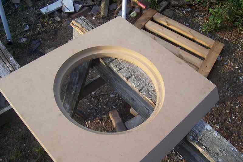

Så er pladen kommet, nu skal der "bare" laves hul.

Jokerman
Bruger siden: 01 Marts 2005
Indlæg: 412
Sendt: 19 September 2006 kl. 18:05 | IP-adresse registreret
Nice
Jeg har spændt fulgt med på sidelinien, det er en super sej "supermand" sub du har gang i.
Og det er også lækkert med så tyk en front plade.
Du er nok opmærksom på det, men har du tænkt dig at fræse på bagsiden af fronten, for at give enheden mere luft bagtil.
edit: Ja forklaringen er ikke så god. Men jeg mener på bagsiden af frontpladen naturligvis.

Jokerman skrev:
NiceJeg har spændt fulgt med på sidelinien, det er en super sej "supermand" sub du har gang i.Og det er også lækkert med så tyk en front plade.Du er nok opmærksom på det, men har du tænkt dig at fræse på bagsiden af fronten, for at give enheden mere luft bagtil.edit: Ja forklaringen er ikke så god. Men jeg mener på bagsiden af frontpladen naturligvis./Mikael
Jo Jo, det har jeg skam i baghovedet...
Og med hensyn til din sig... Så leger lige børn måske nok bedst, men skæve børn har det sjovest!

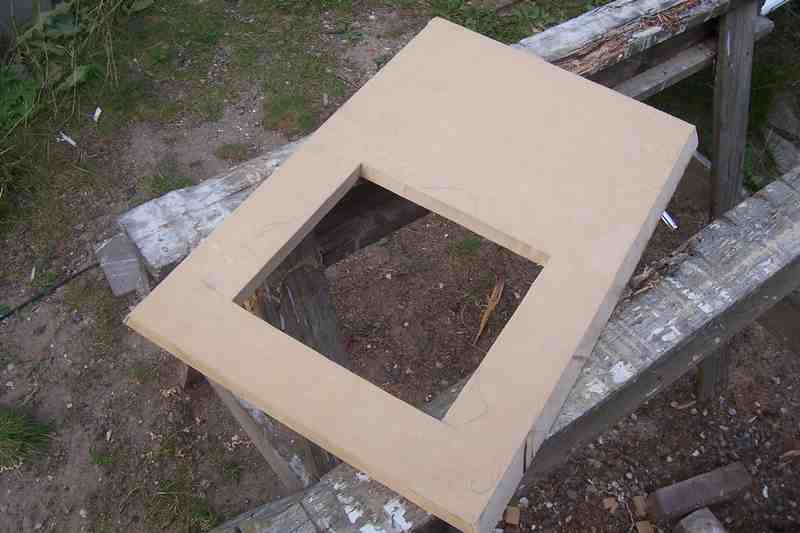

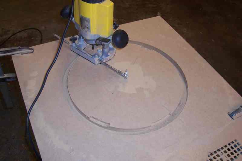

Alle plader er nu savet, der er undersænket til enheden, og der må samles!
Der kommer billeder af undersænkningen i aften!

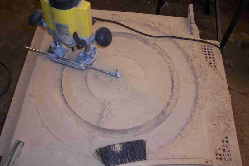

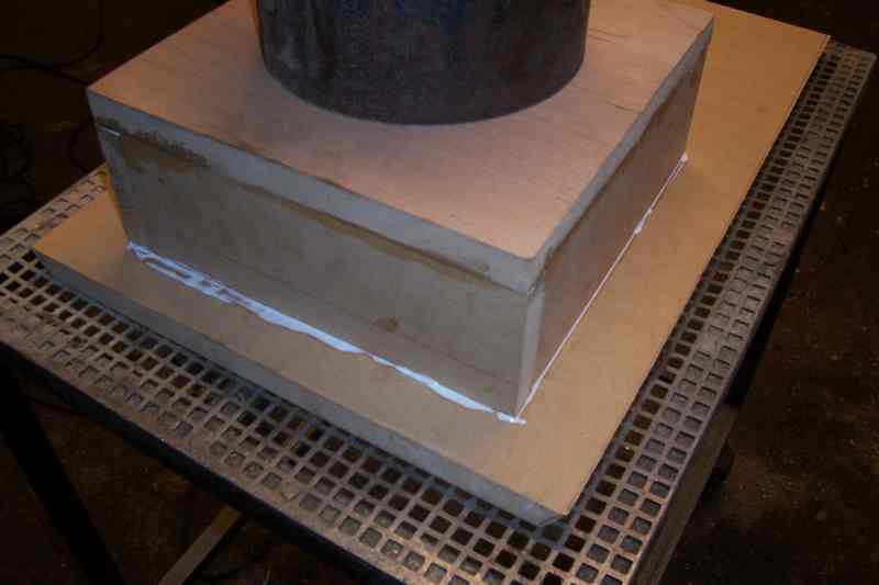

.....Jeg ved godt hvad i tænker....:" Skal han da aldrig ha' lagt billeder ind, så vi kan se hvad han laver!"
Bare rolig der kommer et par nu.

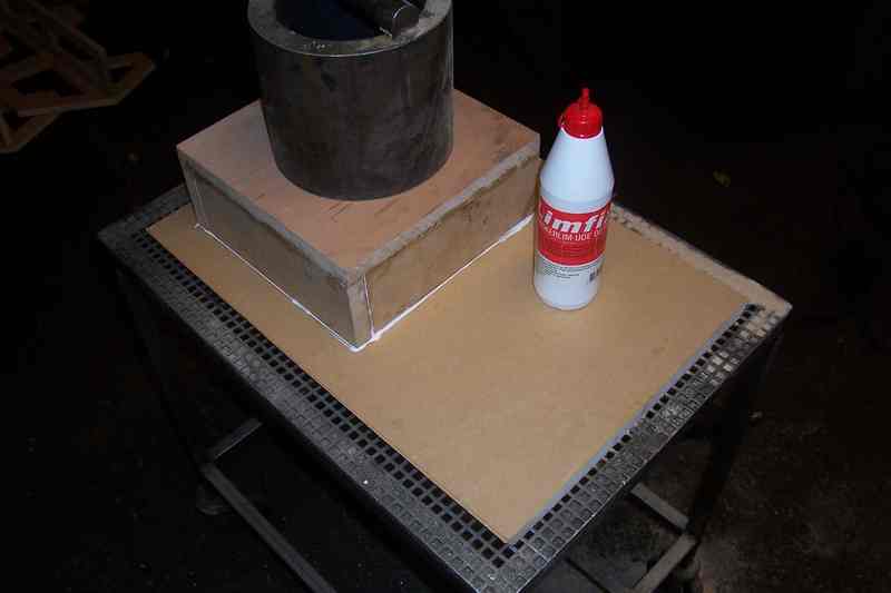

Her bliver forstærkerkassen limet på bagpladen:

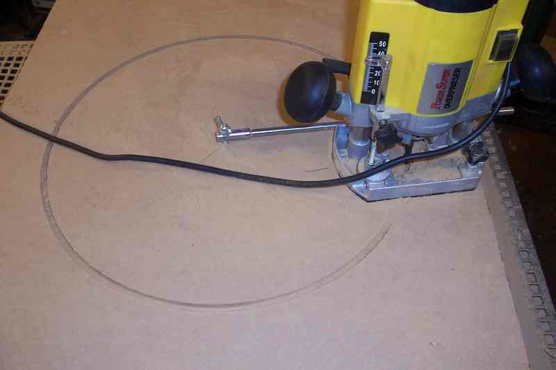

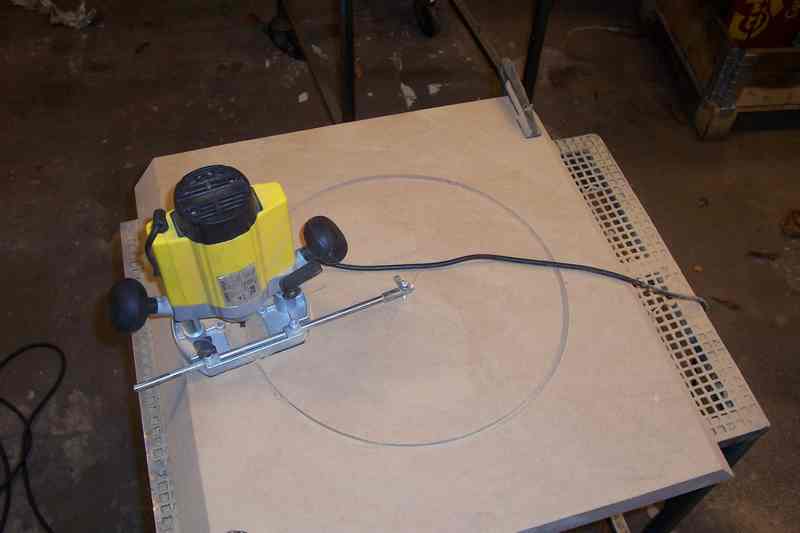

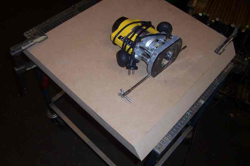

Her er frontpladen:
Med tilhørende overfræser:
Og nu vil jeg lade resten af billederne tale for sig selv:
Hvad siger i til det folkens?
